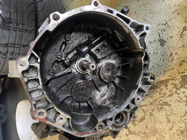

Helaas ontdekte ik vorige week een aantal oliedruppels onderaan de bak/motor en kon niet exact duiden wat het was. Nieuwe main seal zat in het blok dus dat kon het bijna niet zijn. Bakseal had ik niet vervangen maar anyway, het zaakje zou er toch weer 'even' uit moeten. Snel bij Ekris Mini alle seals besteld voor motor, bak en ook gelijk aandrijfassen. Afgelopen maandag het hele spul eruit, woensdag zat alles er weer rijklaar in.
