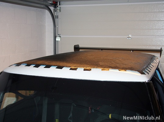

Ik zou inderdaad wel een beetje versteviging in het dak laten.

Het makkelijkste (maar niet goedkoopste) is gewoon een nieuw dakpaneel te halen.. bij de plaatwerk leverancier.. daar een mal van trekken en dan een carbon dak er uit halen...
dan heb je de dakplaat met gelijk de originele bevestigings delen er aan vast..
zoals je het nu doet heb je straks een carbon kap voor over je originele dak... en nix om hem verder vast te zetten...

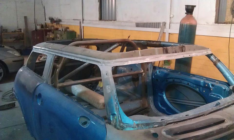

voorbeeld van carbon dak ter vervanging van origineel dak:
ps: leuk idee voor een GB? dan laat ik 10 van die daken maken.. :) alleen voor de echte diehards!

Ik wou hem er gewoon in zijn geheel op leggen en de randen van het dak laten zitten (inclusief onderliggend frame). Zoals op de foto van die verlaagde Mini. Moet kunnen want het carbon is behoorlijk dun.
Ik ben net klaar met in de hars zetten en gaat denk ik niet lukken met de randen. Ik had alles prachtig strak gespannen maar eenmaal in de hars bolt het toch weer wat op. Zonder mal en vacuum lukt zoiets niet goed. Misschien kan ik er nog een heel groot 'zonnedak' van maken maar daar moet ik nog hard over nadenken want dan komen er naden in het dak. Mogelijk laat ik het dan wel carbon en niet wit spuiten.

Tweede poging zonder randen.
Resultaat is al een stuk beter, mede door gebruik van pre-geïmpregneerd carbon.
Ik hoop dat het na uitharden stevig genoeg is om er alleen nog een topcoat op te doen.

Wat voor winst verwacht je te halen Berthil?
Berichten: 13508
09 feb 2012, 00:24
3 a 4 kilo (op het hoogste punt).
Lijkt niet zo veel totdat je het in je hand hebt en heen weer gaat slingeren zoals in een bocht :)

Het carbon dak projectje heb ik afgeblazen, net opgevouwen en in de prullenbak geduwd.
Ik heb een nieuwe clear coat toplaag geprobeerd en die smelt onder de schuurmachine!
Is mij nog nooit gebeurd met de epoxy hars waar je ook mee lamineert.
Onherstelbare lelijke plekken was het resultaat.
Jammer maar het ontbreekt mij even aan de motivatie (en materiaal) om opnieuw te beginnen dus het witte dakje blijft even zoals het is.
Als ik het nog eens opnieuw ga proberen weet ik nu wel hoe ik het beter aan kan pakken :)
