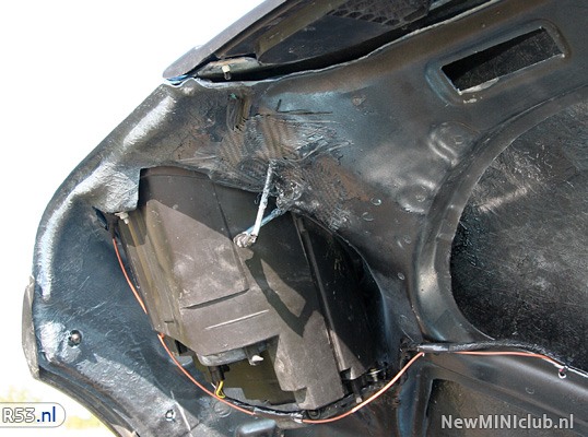

Eindelijk, de fiberglas motorkap zit er op.
Ik kan het niemand aanraden qua werk, erg veel dus.
Totaal ben ik wel 4 dagen mee bezig geweest, ik som het even op.
Gaten boren wielkastbogen en ruimte maken aan de binnenkant voor clips en boutjes.
Gaten boren scharnier ophanging en passend maken.
Gaten boren hoodscoop.
Wegdremelen overbodig fiberglas bij grille.
Gaten boren voor grille.
Grille licht modificeren om passen te maken.
Scharnieren motorkap bij voorruit hergepositioneerd, gaten moesten groter gedremeld.
Bevestigingsbeugels van oude fiberglas motorkap gepast, passen niet in de sloten, te dik.
Beugels dunner geveild tot ze in de sloten passen maar ze hebben een verkeerd formaat.
Zelf bevestigingsbeugels gezaagd en gebogen.
Tapeind op de beugels gemaakt voor meer houvast in de motorkap met boutjes.
Gaten maken motorkap voor beugels.
Beugels met motorkap in positie vast gekit binnenkant motorkap.
Later meer kit met kap open toegevoegd.
Carbon aan de buiten- en binnenkant ter versteviging van de beugels.
Sloten verplaatst om de motorkap goed te kunnen sluiten, gaten moesten groter gedremeld.
Pasvorm motorkap bij voorruit aangepast door veilen.
Koplampbevestigingsbeugels zitten totaal fout, er af gesneden.
Zelf de beugels er weer op gekit en verstevigd met carbon.
Gaten maken voor voorruit sproeiers.
Gaten maken voor koplamp bekabeling.
Motorkap naar de spuiter brengen.
Bij terugkomst er op zetten en alles monteren met hier en daar wat nabewerking.
Koplampen aarden met extra draad, fiberglas geleid nu eenmaal geen stroom.

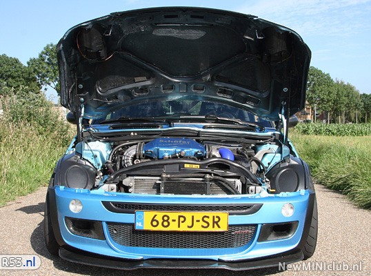

Ik ben blij dat het af is. Gewichtsreductie 8 kg.
Dat lijkt niet veel maar het verschil is enorm als je ze achter elkaar optilt.
De pasvorm is goed, alleen als iemand heel goed kijkt is er wat verschil te zien mede door het oppervlak.

Appeltje, eitje dus...
R.E.S.P.E.C.T!!!!

stefan740 schreef:Haha precies. Vierlandenrit tegeltje al gevonden berthil?
Ja, dankjewel voor het brengen 8)
Staat al in de vitrine :)

Wow, das geen plug-n-play... :s
Echt erg gaaf en respect! 8)
Vooral omdat ie gesporten is, komt het echt OEM over. Das gewoon super!

Erg goed gedaan Berthil. Dat je toch steeds weer dingen vind om het gewicht omlaag te brengen! Top gedaan :D
24 jun 2011, 21:56
Poeh hè , wat een werk :shock:

Je ziet er helemaal niks van man! Erg strak!
24 jun 2011, 23:25
ziet er goed uit B!
en 8 kg reductie door een ander kappie, das geen kattepis!

Mooi werk Berthil. Eindresultaat mag er zijn.
Je ziet inderdaad geen verschil met de originele kap.
Maar wat een karwei is dat geweest.
Respect voor je geduld zeg :icon_top:
