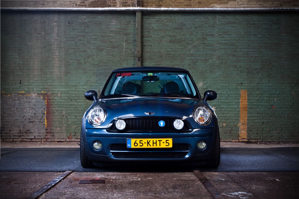

Even goed afstoffen hier met twee hele dikke foto's van de shoot in de lasloods dit weekend:

Die laatste foto is eigenlijk wel heel cool, want die is samengesteld uit twee foto's..
Frank had een paar extra flitsers meegenomen.
Als je goed kijkt zie je dat onder andere het interieur helemaal verlicht is.
Hij heeft hiervoor een flitser op de camera gezet, twee naast de MINI die schuin op de zijkant mikten en eentje erin.
Toen heeft hij een foto gemaakt waarbij alle flitsers meededen en daarna de twee flitsers die ernaast stonden weggehaald en een foto gemaakt zonder flitsers..
Die twee foto's heeft hij in elkaar geshopt, waardoor de MINI heel gaaf naar voren komt
knap werk moet ik zeggen!!
