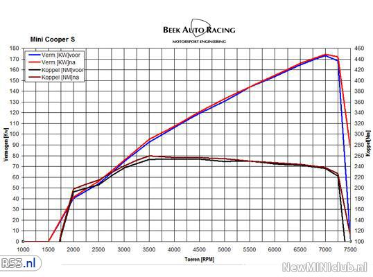

Voor de volledigheid zet ik dit bericht hier ook even neer naast mijn eigen Show Your Ride.
Helaas kon Beek vandaag bovenin niet zo veel optimaliseren met nieuwe software, na alle wijzigingen bleek de oude MTH file beter te passen dan de laatste dyno bij Beek toen er 196 pk voorhanden was. Stand is nu bijna 237 pk bij 7000 toeren en 260 Nm bij 3500 toeren.
Als ik een Schrick nokkenas had laten monteren had het aantal pk's 245 kunnen zijn, maar leverde ik onderin teveel in. 260 Nm al bij 3500 toeren rijdt erg lekker, dan knal je in de 6e versnelling vanaf 120 km/h iedereen voorbij na indrukken van de cruise control resume :)
Ik moet wel zeggen dat de testbank layout niet helemaal optimaal is voor de waterkoeler, die koelt de inlaatlucht binnen op de testbank tot 50 graden terwijl normaal buiten deze tot 25 graden met de huidige buitentemperaturen. Dat kost een beetje vermogen.
Beek heeft wel bij constant gas tussen de 2000 en 3000 toeren het nerveuse character door de M7 gasklep wat kunnen afvlakken.
Ik zit nu op 1,05 bar kompressordruk, daar zou nog wat bij kunnen door de nieuwe facelift compressor die ik al heb liggen te gaan monteren met een 55mm pulley, maar ik vind het eigenlijk wel even goed zo, dat wordt deze zomer als buitentemperaturen nog wat hoger zijn.
Bovenstaande dus met:
Pre-facelift kompressor met 57mm pulley (14%)
GTT 103% crank pulley
GTT CAI luchtfilter
MTH Spruitstuk en Milltek uitlaat
RMS watergekoelde intercooler
Engine plus kop met minimania kleppen, gepolijst en compressiereducering naar 8:1
Works bougies
M7 Koelwaterthermostaat

Mooi berthil! Nu even een sprintje gaan trekken met de GP en de Elektric blue.. wie o wie :lol: (25,- euro voor de GP :wink: )

€25,-?? Ben je niet zeker van je GP dan Hans?! :mrgreen:
Mooi Berthil, ziet er goed uit! Worden er langzaam maar zeker steeds meer die Pk's en NM's!! :mrgreen: 8)
