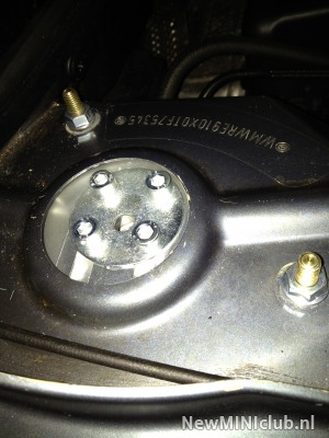

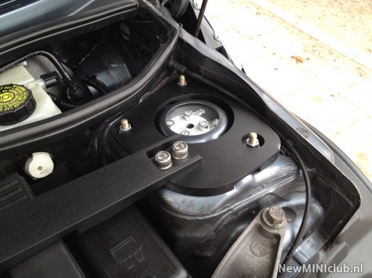

Maar goed we hebben een hoop gedaan camberlinks en camberplates aangebracht ook de M7 veerpoot zit erop.

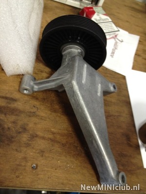

We kwamen er achter dat de airopomp drooggedraaid had dus die was overleden in plaats daarvan heb sam een pully geplaats op die plek helemaal super. Volgens sam Trekt de airco best wel wat pk's weg dus winnen we weer een beetje op dat front. (ojah en erg licht is dat spulletje ook niet )
De camberlinks was een rot klusje maar zitten eronder zoals renato al zei spastisch hahaha gek geZicht maar echt hoeken als een gek.
De camberplates staan op de helft en de schroef moest iets omhoog omdat in totaal de plate 2 cm dikker is als de orginel topmount.
Met als gevolg dat me banden weer aanliepen dus hebben we hem omhoog gelaten en zal ik dus wat bredere spacers moeten hebben om weer omlaag te gaan.
