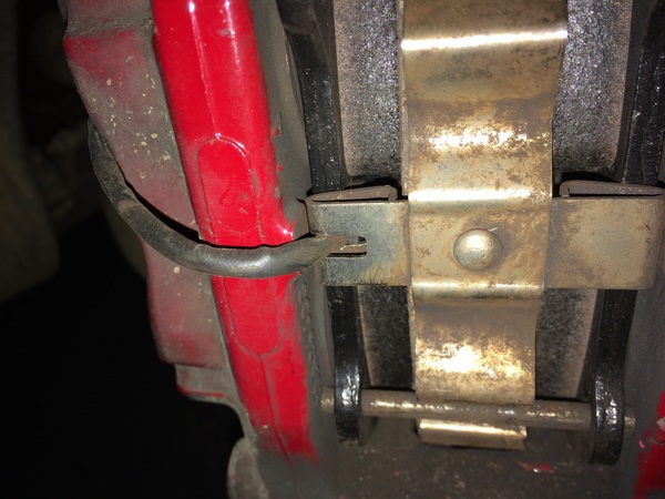

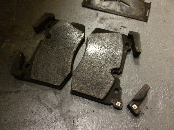

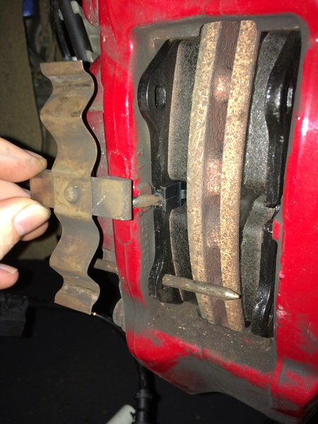

Gisteren "effe" snel de Ferodo's gemonteerd op de vooras. Normaliter is het opkrikken van de auto en het losdraaien van de wielen het meeste werk, maar blijkbaar zijn de Ferodo blokken nét wat anders dan originele blokken.
Originele blokken hebben de uitsparing voor de slijtagesensor uit het midden zitten:
Maar de Ferodo's niet. Daar zit ie in het midden. En dan past de clip er dus niet op zonder de sensor te beschadigen:
Even nagedacht over een oplossing. Terugsturen en andere blokken vragen? Nah... f**k, gewoon de slijptol er in en een kleine doorvoer gemaakt voor de sensordraad:
Zal vast wel de bedoeling zijn, maar voor je het door hebt en bedacht hebt ben je een half uur verder.

Ik heb de draad gewoon afgeknipt en de draden aan elkaar gemaakt. Oneindige remblokken
