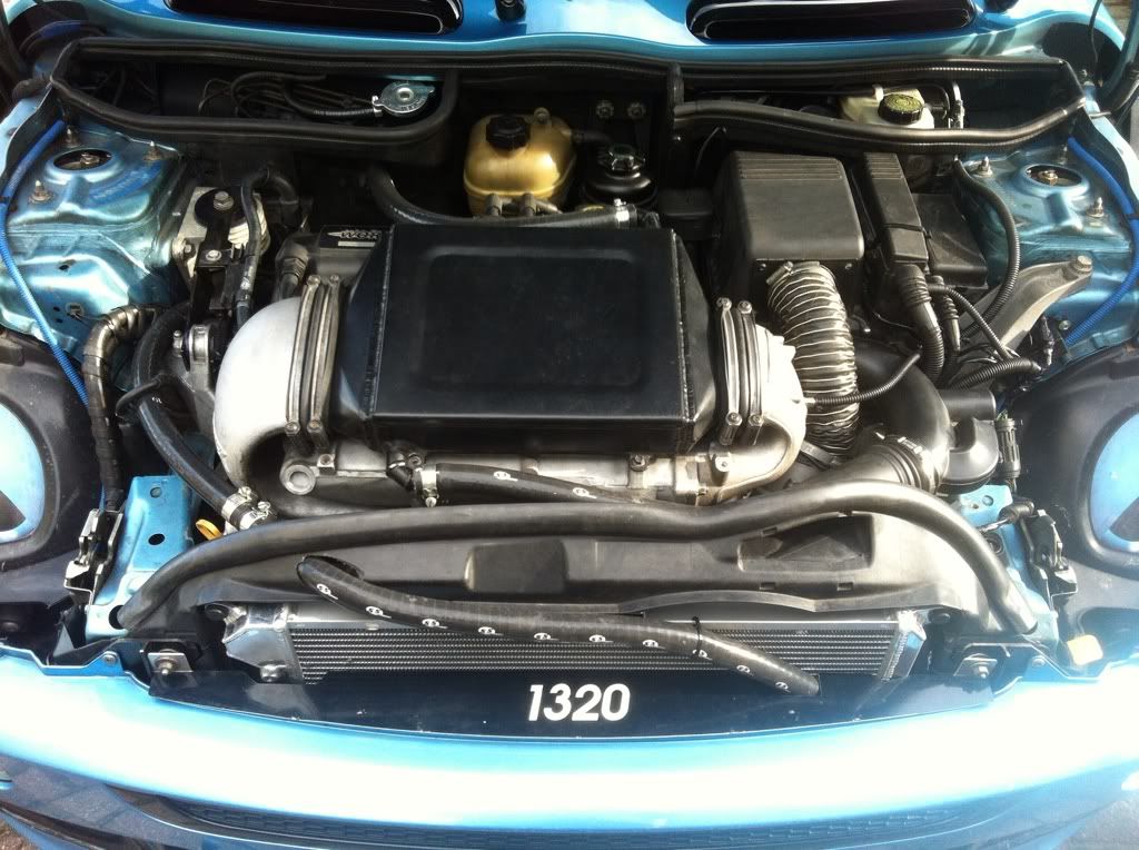

Airco is idd weg, de radiateur van de chargecooler pastte anders nl. niet
IAT is bijzonder koel, ik kom niet meer boven de 40 graden uit, bij doortrekken van 60 naar 160.
Ik kan alleen nog niet doortrekken in de toeren omdat de aircovervanger begint te gillen boven de 5000, lager stuk of kan de druk niet aan. Waarschijnlijk zetten we de airco pomp zelf weer terug erin

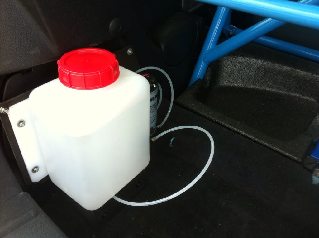

Maar met de chargecooler heb je nu de IAT onder controle.. Ga je de mist nog wel nodig hebben dan? :P haha
Of pas als je De Ring op gaat na je 'vakantie'? :mrgreen:

De mist is wel nodig, scheelt zeker 10 graden IAT, nog niet eens bij maximaal gasgevenn
