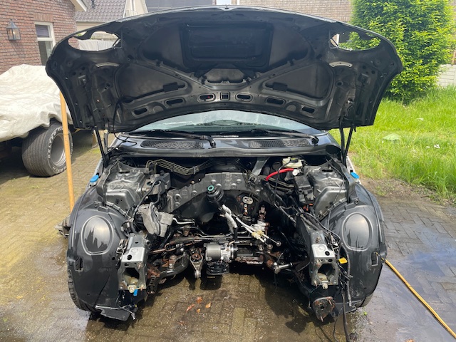

Weer wat weekjes verder en de tijd begint te dringen want ik sta ingeschreven voor 15 Juni bij Wings and Wheels op Gilze Rijen. Maar er is veel gebeurd !

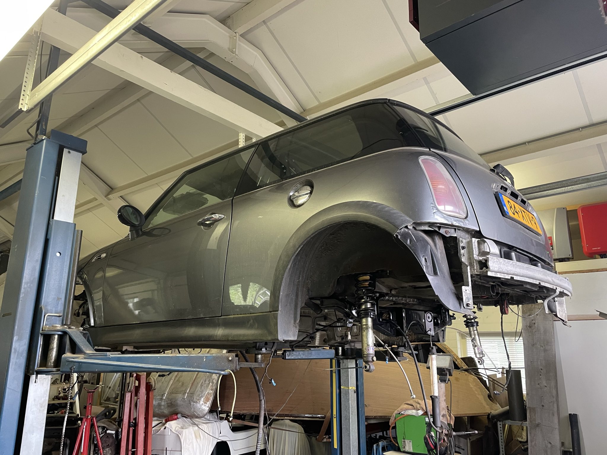

Het blok hangt er inmiddels in, in de Vibratech spullen en alles voorzien van nieuwe (silicone) slangen.

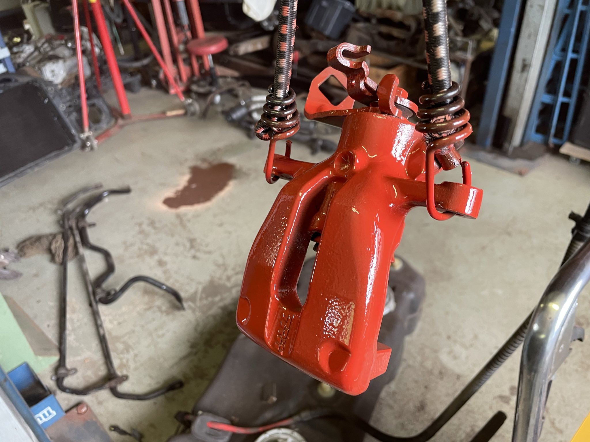

Het hele onderstel er onderuit en voor en achter gestraald en opnieuw in de primer en gelakt.
En zo autistisch als ik ben heb ik alle bouten ook maar gestraald, opnieuw verzinkt en blauw/zilver gepassiveerd.
Wilde eerst goud gepassiveerd doen maar dat was een beetje te...

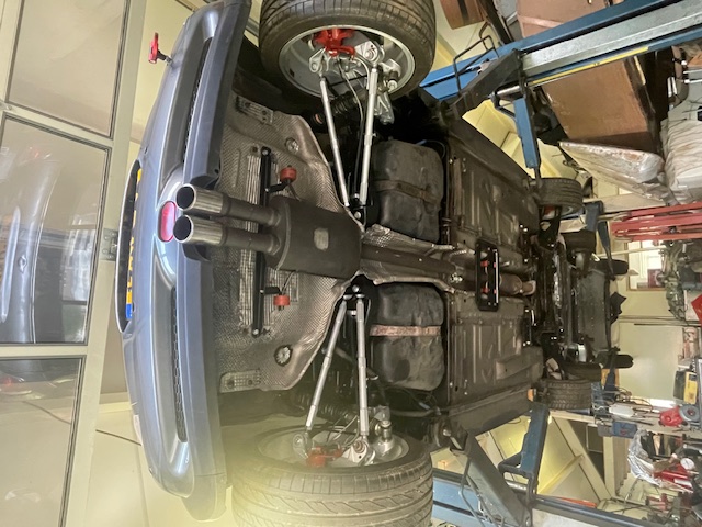

Alle ophangingsdelen slijtdelen/rubbers en wiellagers vervangen door SKF spul.

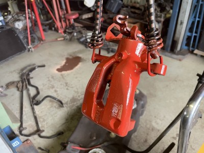

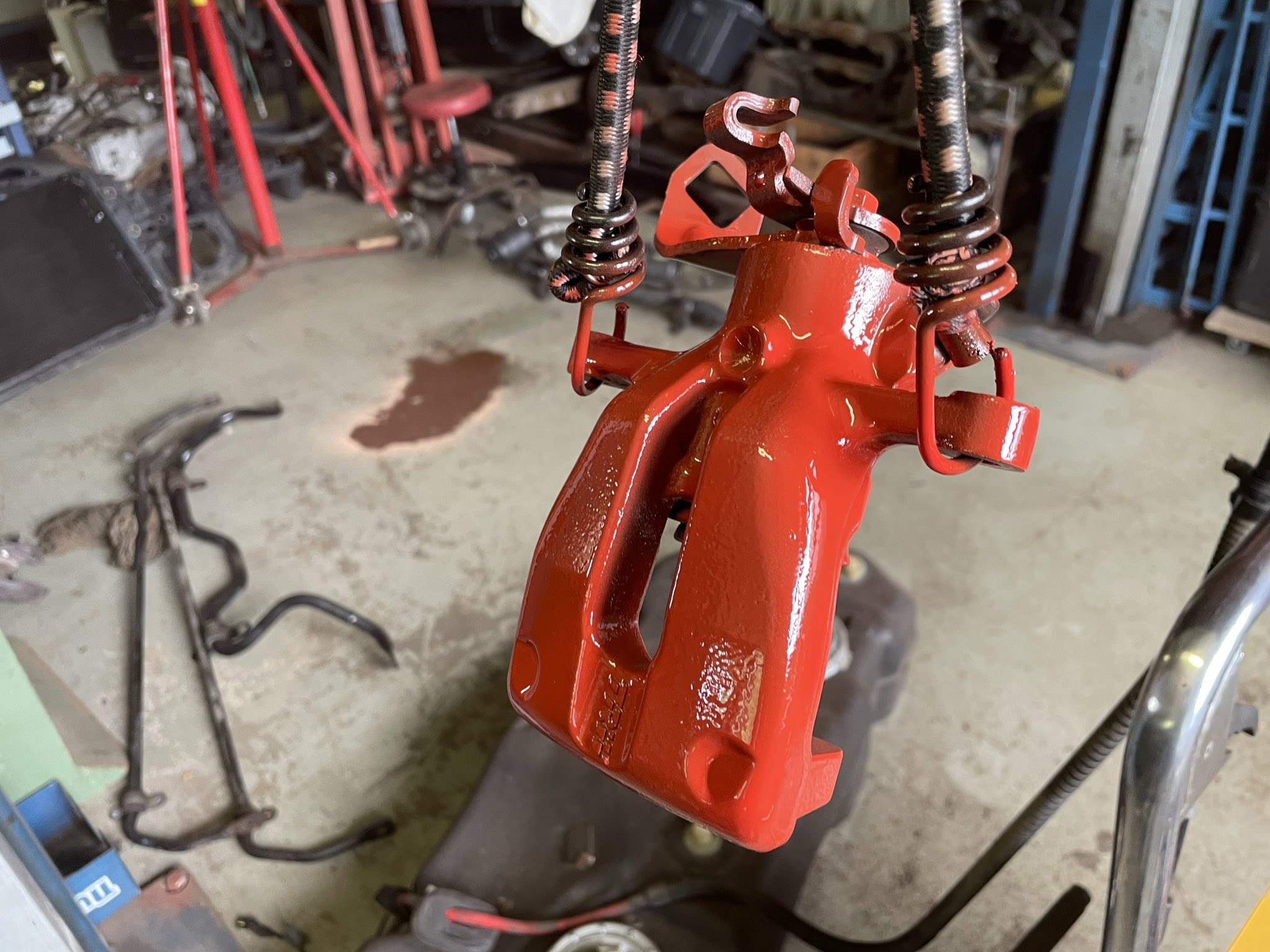

Remmen uiteindelijk vervangen door MCS R56 remmen rondom.
Uiteraard weer alles eerst stralen en in rood afgelakt. Ook alle zuigers en rubbers vernieuwd en stahlflex leidingen.
Remschijven heb ik uiteindelijk voor Zimmermann Sports gekozen met Ferodo DS2500 blokken.
Banden worden Nankang (denk ik), en ik denk voor 18" JCW velgen. Moet nog even kijken wat ik heb liggen.

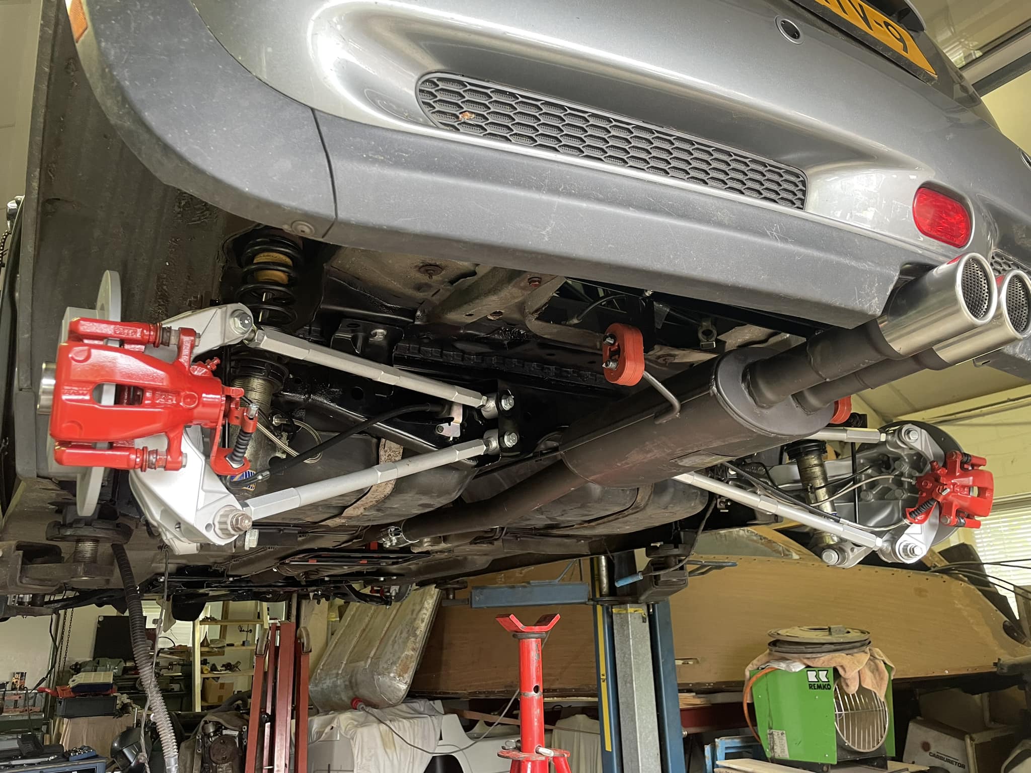

Achter draagarmen vervangen door aluminium van R56.
Ook weer stralen en in alu kleur afgelakt zodat ze netjes schoon blijven.
Een setje van Maxspeedingrods verstelbare camber arms gemonteerd.

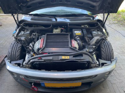

Eindelijk, it is alive :-)

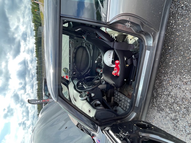

Gisteren op de MP24 trackday dag in Meppen zijn de eerste meters gemaakt :-)
Na redelijk wat tegenslagen en vertragingen was hij dan eindelijk helemaal technisch rijwaardig.
Optisch moet er nog wel wat gebeuren maar dat zie je toch niet als je hard gaat :-)
Op het laatste moment uiteraard nog van alles toegevoegd en veranderd.

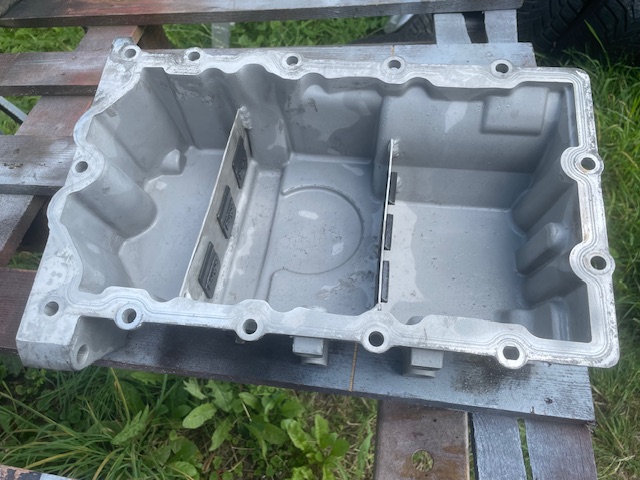

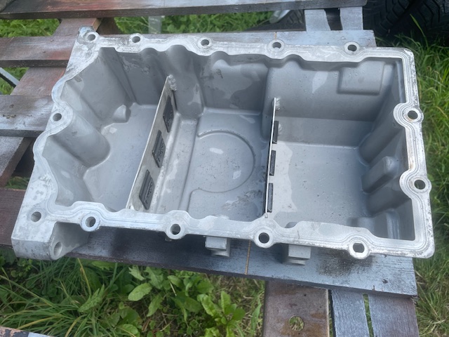

Whiteline stabi achter, baffles in de carter gelast,
Janspeed ipv Miltek spruitstuk toch wel wel eronder, dat soort 'dingetjes'...

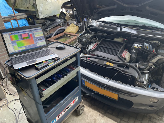

Ik had nog een EMUMaster Black ECU besteld maar die was nog niet binnen.

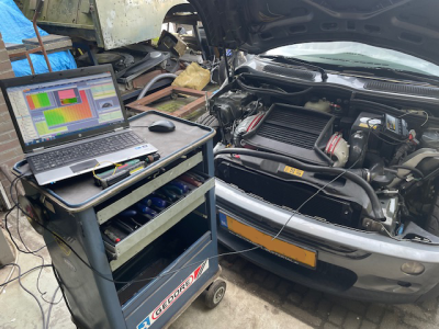

Dus mezelf maar verdiept in het zelf mappen van de OEM ECU om te zorgen dat de motor in ieder geval niet te arm zou lopen.
Dat ging eigenlijk prima en op de wideband lambda kon ik keurig in de gaten houden of alles goed ging.
Heel veel informatie over het zelf mappen is te vinden hier:
Motortje heeft uitstekend gelopen, lekker pittig, ophanging nog iets verlaagd ter plaatse en beetje met de bandenspanning lopen spelen.
Uiteindelijk lekker rondjes van 1.41 op voor mij nog het onbekende Meppen kunnen maken dus dat was prima.
Op naar de volgende :-)

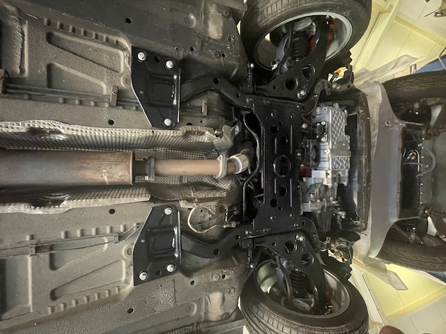

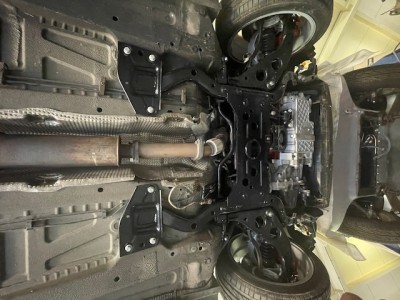

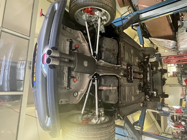

Nog wat kiekjes :-)
Onderkant achter
Onderkant voor

Heel netjes allemaal!

Inmiddels is de ECUMaster EMU Black PnP R53 ook binnen gekomen en de eerste stappen zijn weer gezet.
De geinstalleerde basemap is gebaseerd op de normale R53 maar aangezien ik wel het eea veranderd heb werkt dat niet out of the box zeg maar.
Het is nogal een gepruts om alles goed te krijgen zoals ik wil omdat de handleiding niet echt heel erg duidelijk is. Het is dus een ECUMaster Black maar dan met ingebouwde Plug-n-Play R53 adapter. Er is een beknopte handleiding maar daar staat niet alles in. Een uitgebreide handleiding van de gewone Black heb ik niet kunnen vinden maar wel van de standaard Ecumaster. Er was ooit een losse R53 adapter voor die gewone Ecumaster maar daarvan zijn de pinbezettingen niet hetzelfde.. lekker handig allemaal...
Daarnaast zijn er ook (wat mij betreft) rare keuzes gemaakt met de aansluitingen. Zo is er wel ondersteuning voor een AC maar is de standaard oliedrukzender niet eens aangesloten. Terwijl je dat voor een trackday car juist andersom zou willen zien. En volgens de handleiding is de Ecumaster niet toegestaan voor op de openbare weg maar alleen voor op de track.. ik snap die keuze dan ook totaal niet maar goed.
Verder geen extra ingangen om bijv een echte oliedrukzender aan te kunnen sluiten, daar offer ik dan die AC ingang wel voor op.
Mijn wideband lambda spuugt een 0-5V signaal uit maar dat kan weer niet op de EMU ingebouwde WBO pin aangesloten worden dus ik kom een aansluiting te kort...Maar dat lossen we wel op.
De basis map gelijk maar aangepast want hij liep stationair niet eens, een AFR van minder dan 10... lekker verzuipen dus.
Met wat zoekwerk in beide handleidingen en wat proberen draait hij nu stationair op 13.9-14 maar als ik gas geef slaat hij gelijk dood. Blijkt er een RPM limiter ingesteld te staan op 2000RPM... vraag mij niet waarom.. Ok die er ook uit en ik kan nu langzaam toeren maken maar 'blippen' nog niet echt niet. Ik merk wel dat het motortje nu echt wel wil als alles goed afgesteld staat., daar word ik wel blij van :-)
Wordt vervolgd...
