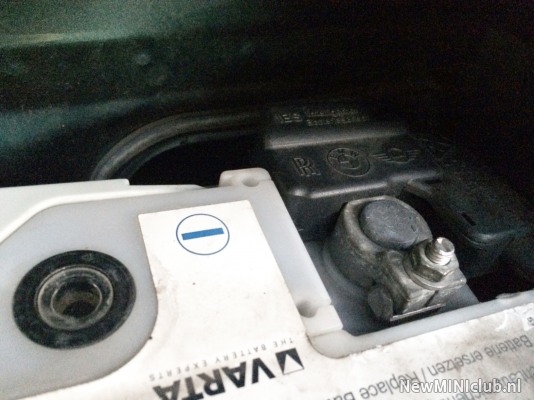

Moet er inderdaad op staan. Mocht dat niet het geval zijn dan het BMW/MINI artikelnummer noteren of foto maken en even de dealer contacten. Als je dan toch kijkt, check dan of je een IBS sensor hebt, zie op onderstaande foto dat zwarte blokje op het uiteinde van je kabel voor op de (-) min pool van je accu. Als je die niet hebt wordt het nog makkelijker en dan schijn je hem helemaal niet in te hoeven leren. Ze hadden op mijn chassisnummer in de computer gekeken en dachten dat ik een start/stop systeem had omdat die IBS sensor meestal in combinatie is met start/stop systeem. Ze vonden het raar dat ik wel die IBS sensor had maar geen start/stop systeem, was ook niet terug te vinden op mijn chassisnummer. Mede daarom had ik ook geen AGM accu.

ik heb deze
Re: Speedy Coupe JCW
25 feb 2017, 13:04
rechts lijk ik een kapje te missen?

Zo te zien wel een sensor aan de min pool, dus de nieuwe accu moet hoogstwaarschijnlijk ingelezen worden.
