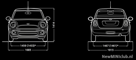

Net met de R112's gemeten en die zit van centerwheel tot centerwheel inderdaad op 147 cm (5cm boven de grond gemeten).
Voor is het trouwens nog minder en de nummers die voor de JCW gelden staan tussen haakjes:
Maar in het kenteken register staat 147 voor voor en achter.
Edited omdat ik verkeerd had gemeten vanmorgen.

Huh, een JCW smaller dan een "gewone"?

Hoi Tycho,
Ik denk dat dit een discussie is die op elk merk forum gevoerd wordt op het vorige forum waar ik lid van was precies het zelfde. Natuurlijk heeft mr agent gelijk er is een 2% regel. Maar dat wordt een beetje als een een artikel 5 gebruikt als ze niets kunnen vinden en ze hebben het vermoeden dat het niet klopt of (in hun ogen) niet veilig is gebruiken het spoorbreedte verhaal want ze weten dat het bijna altijd overtreden wordt. Ik heb gisteren me broer gebeld en (die heeft bij de politie en marechaussee gewerkt) en die heeft het zo uitgelegd. Het rare in dit verhaal is dat Mini zelf opgeeft dat je velgen kan monteren 7 tot 8 J met een ET waarde 35 tot 50 terwijl als je net als ik dus een 8J met ET 35 gaat monteren hier dus overheen gaat (2%) En hij zei ook als de wielen binnen de kasten zouden vallen ze nooit de spoorbreedte zouden meten, maar de politie vind het niet veilig dat je op de rand zit van uitsteken dus gooien ze het op de spoorbreedte. Als je binnen de kast had gezeten dan haden ze nooit gaan meten.

frankie schreef:Huh, een JCW smaller dan een "gewone"?
Hoe groter de wielen, hoe hoger de ET bij MINI volgens mij. Neem bijv. de GP-velgen of de R95's, die hebben ET50.

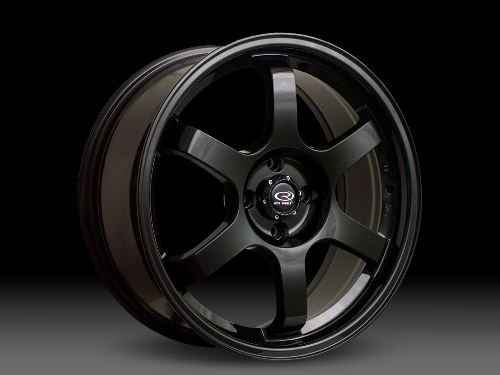

Ok guys. op zoek naar nieuwe rims.
Ditmaal een setje wat niet buiten de wielkasten valt om ze geen reden te geven te gaan nameten.....
En nu ik de heerlijkheid van 17" weer voel, gaat het om een setje 17x7.5.
Dus... Welk setje velgen zouden jullie nemen?

Ik wilde altijd al een setje TE37's maar die vind ik veel te duur.
De Rota Grid lijkt er wel op en staat dus op het lijstje om een keuze uit te maken:
Laatst gewijzigd door P5ycH0 op 29 apr 2013, 11:12, 1 keer totaal gewijzigd.

Tycho jij bent echt van het dak gevallen :mrgreen:
Ik denk dat je zo'n look velgen wel moet gaan zoeken ja!
P5ycH0
Locatie: Hillywood
Berichten: 4612
29 apr 2013, 11:14
Raj schreef:Tycho jij bent echt van het dak gevallen :mrgreen:
Help me zoeken Raj !! :mrgreen:
