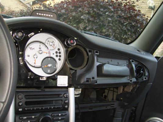

en inderdaad het dash moest eraf (althans de voor panelen)
- Hier hebben we her eerste gedeelte van het dash eruit -

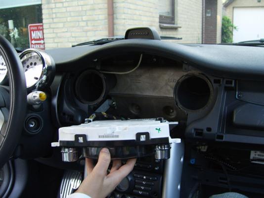

- hier hebben we de 'klok' eruit gehaald, deze zat maar met 3 schroeven vast ... haha, is de dealer er zeker 1 vergeten met het monteren van de lights ... best slordig
- Nu konden we gelukkig de schroeven zien
en zo het kastje eraf te schroeven en hem in te stellen op een andere toerental -

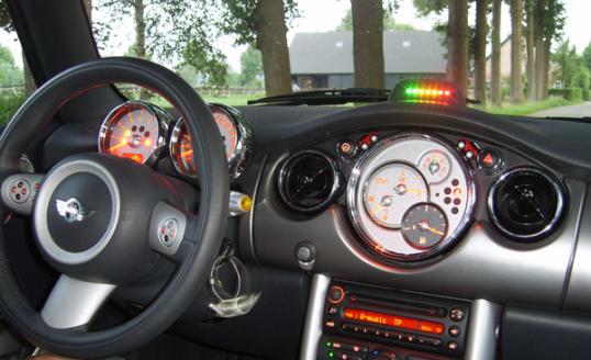

HET RESULTAAT

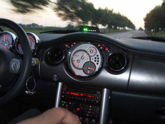

Best handig als je de auto start dat ze 1 voor 1 aan gaan ... makkelijker om een foto te maken als je stil staat dan 100km per uur te rijden
Vond dit gewoon een mooie foto, jammer dat niet meer lampjes branden, maar aangezien de camera op nachtstand stond, moest je hem een paar seconden stil houden, anders verschoof hij, dit lukte me niet bij 100km per uur
Misschien vanavond ... haha
We hebben ook een filmpje gemaakt, zoals je kunt zien hebben we het het knipperen al op 5750 gezet. Klink misschien heeel erg vroeg, maar we dachten eigenlijk dat je hem VEEL vaker tot de 6000 doortrtekt, dan hem echt in zijn begrenzer trekt. ALs je nu 'normaal' optrekt komen alleen de oranje lampjes, en trek je hem door dan pas de rode. Het geluid van het spruitstuk ligt ook rond de 5500/6000 toeren, dus daar is het geluid van de MINI echt het heftigste, dus 'klopt' de indicator voor je gevoel echt een stuk beter
Maar see it for yourself ...

HET RESULTAAT
