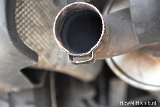

@Rag - nee, ze zitten er nog niet op. Er zit aan het eind van de uitlaatbuis een uitstulping waardoor ie er niet overheen kan. Ff kijken hoe ik dat ga doen, mss toch lassen. De Dubman moet binnenkort voor een beurt, dan maar even laten kijken.

Probleem is dat het beugeltje in de weg zit (weg halen dus) en je een recht stukje uitlaatpijp aan het eind moet hebben om het JCW eindstuk met de inbusschroef vast te zetten
Dus Riannne je moet het volgende (laten) doen:
Klopt helemaal.boris_brznjef schreef:zal je ook niet moeten slijpen zoals bij de R53 en het vastzetten van JCW tips op een stock S uitlaat?

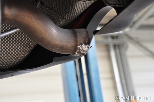

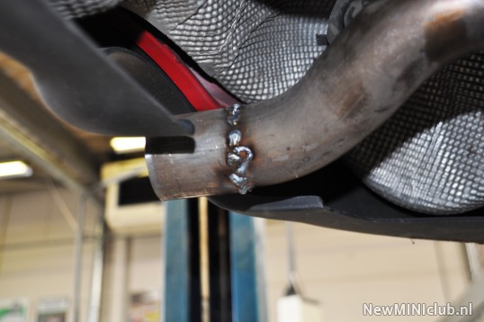

Je kan het mss ook inslijpen, samenknijpen en dichtlassen ipv een nieuw stukje erop te lassen.

Wat ook nog een mogelijkheid is om de tailpipes uit elkaar te halen en het binnenste gedeelte er op lassen.
Ik denk het niet Rop, probleem is dat het achterste gedeelte (na de pot) geen 1 recht stuk pijp heeft, alleen het allerlaatste stukje, maar dat is te kort om de tailpipes te monteren.mushrop schreef:Je kan het mss ook inslijpen, samenknijpen en dichtlassen ipv een nieuw stukje erop te lassen.

Dat beugeltje zit er bij mij niet op, wel de bobbel die je ook ziet op die eerste foto.
