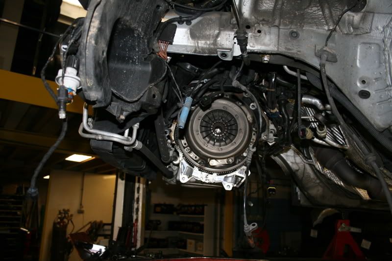

Ik kom net van bij de dealer omdat de Mini de laatste tijd wat moeilijk schakelt, ik dacht dat het gewoon de embriage pomp zou zijn.
Volgens de garage moet mijn volledige koppeling vervangen worden :(
Deze week natuurlijk geen tijd meer, laat ons hopen dat de Mini het zondag vol houd.....
Een vraagje voor de experts hier, nu de gehele boel moet vervangen worden kan ik beter kijken om de koppeling te steken van de GP of van één of ander merk of maakt dit geen verschil?
En indien mogelijk, moet het vliegwiel ook aangepast worden?
Of kijk ik beter bij Jonkers voor een volledige boite?
Enig idee wat dit grapje gaat kosten? :?

standaard koppeling incl. montage bij de dealer zit tussen de 1000 en 1200 euro.... :shock:
tis namelijk een flinke klus... ik heb het gelukkig "zelf" gedaan dus viel het mee maar alleen de koppeling kost al 300euro dacht ik en ze rekenen er 1 hele dag voor... dus 7uur... en sommige 1,5 dag :(
je kan best andere koppeling erin knallen ofzo maar dat maakt het alleen maar duurder... IK zou het niet doen.. maar wie ben ik....

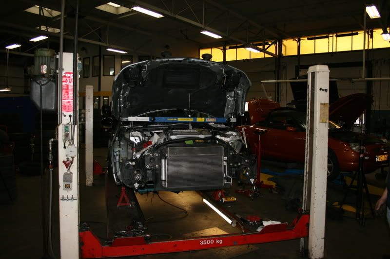

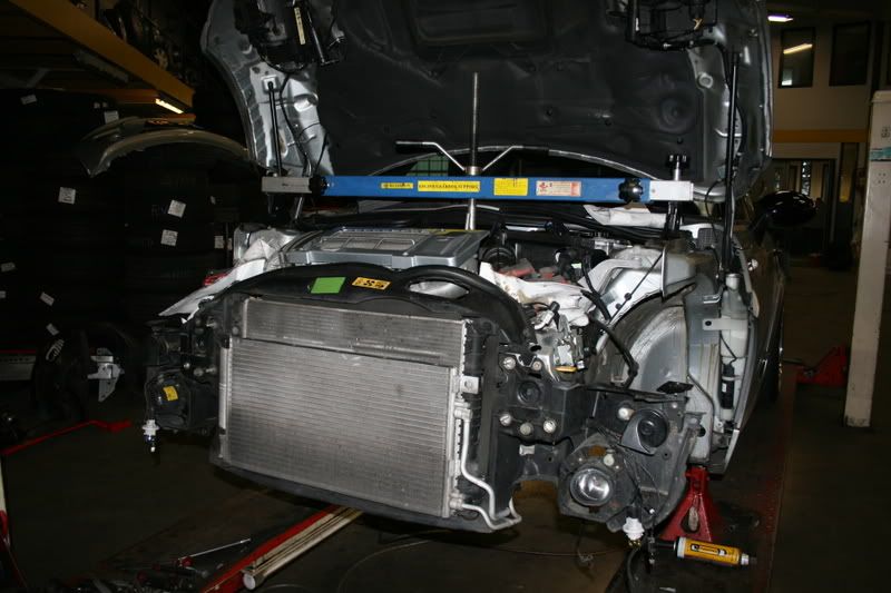

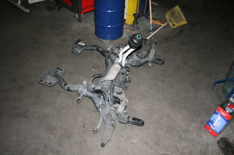

hahah 4 uur!!? :o
laat ze het gelijk ZWART op WIT zetten...
het hele voor terrein moet eraf..
motorblok los... laten zakken... dan steekas er uit.. dan bak los schoonmaken etc etc.. en dan weer terug bouwen :lol:
renova in breda rekende een hele dag...

En meteen de powerflex rubbers voor de stuurarmen, is wel speciaal gereedschap voor nodig om ze er uit en in te persen.
