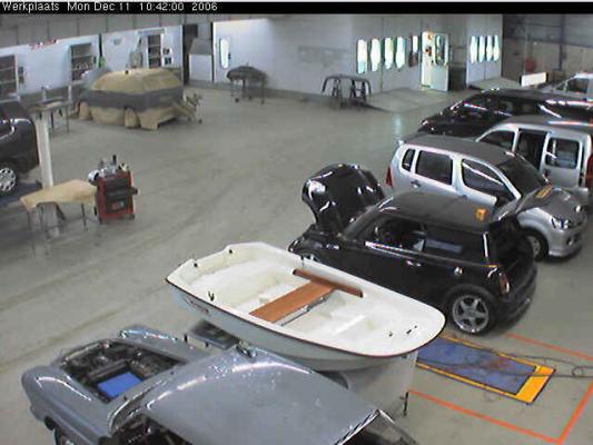

11 dec 2006, 18:34
Leuk man,
via de webcam je eigen auto bekijken om te zien of ze een beetje aan het doorwerken zijn...
