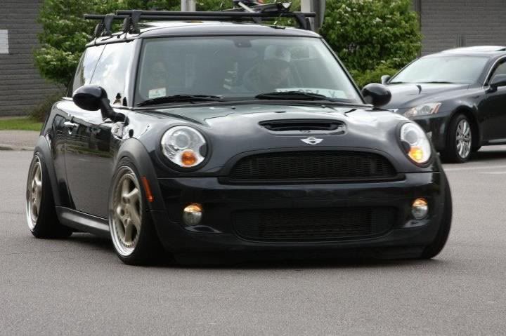

deze staat wel lekker zeg, enig idee welke maat velg en et? lijkt 17x8,5

Is porsche steek, meestal is dat 5x114,3? dus zit een behooorlijke spacer op als ik het goed heb :)

Porsche is 5x130, vaak met vrij hoge ET, dus goed geschikt voor adapters.

Rickster schreef:deze staat wel lekker zeg, enig idee welke maat velg en et? lijkt 17x8,5
In de woorden van de eigenaar:
17x8.5 in front and 17x9.5 rear 3 piece poesche twista with proxy 4 204/40/17 all around
Volgens mij heeft Porsche deze wielen zelf nooit gemaakt, althans, niet meerdelig in deze afmetingen. Naar wat ik zo kan vinden zijn er in de VS veel R.F.H. / Hartmann wielen in deze maat verkocht. Die zijn echter ET13 achteraan, dat wordt hem niet op een MINI met adapters. Ik denk dat het Eta Beta Turbo's zijn:
17 X 8.5 ET49
17 X 9.5 ET52
Met adapters (de dunste 4x100-->5x130 zijn 20mm) kom je op ET29/ET32 uit, komt wel overeen met wat je op de foto's ziet!
