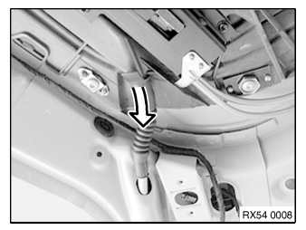

Hoogstwaarschijnlijk zit het afvoerslangetje verstopt of ergens geknikt. Dat slangetje loopt net voor deze bout langs de raamstijl in.

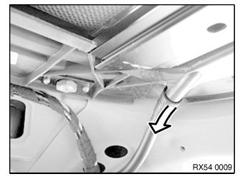

En ook aan de achterkant zitten er afvoerpijpjes. Ik zou daar beginnen met zoeken naar een oplossing. Je hebt nu de hemelbekleding losliggen, dus verwacht dat je er zo bij kan.
