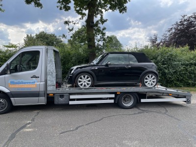

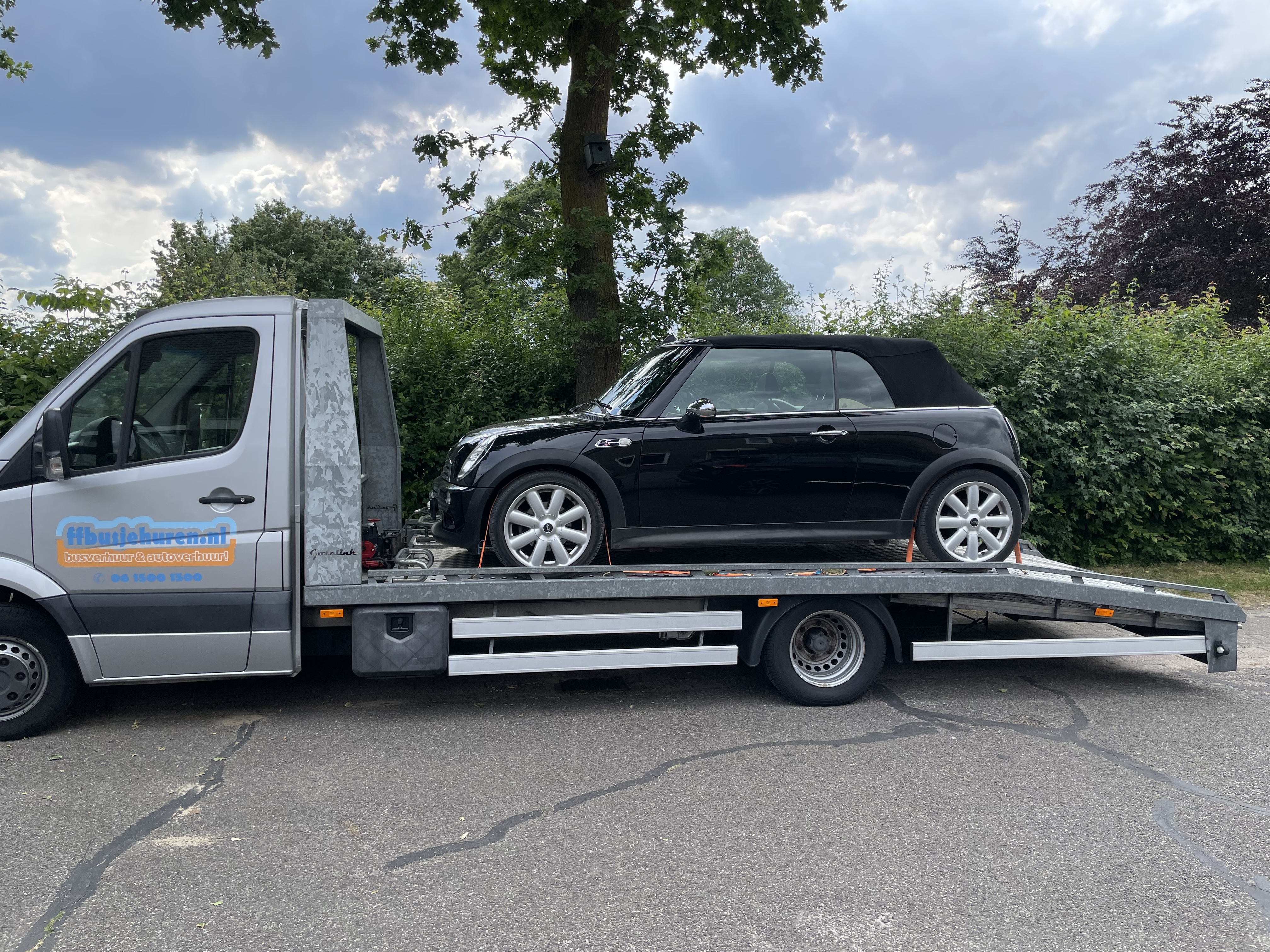

We zijn opgehaald, en hebben met een omweg een sleepoog kunnen regelen, sleepkabel bij een tankstation gehaald, en achter de golf aan, de auto weer richting Meterik gesleept.
Dit ging prima met 30km per uur, maar wel een terleurstelling natuurlijk.
