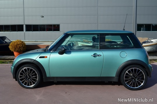

Ik ben in het bezit van een Mini One Silk Green uit 2002 met rond de 90.000 km! De mini is verblijd met een paar mooie velgen verder is er niets aan veranderd.

http://www.newminiclub.nl/gallery/albums/9833/62171.jpg mijn vriend is ook lid op dit forum onder de naam Tuurlijk dus helemaal nieuw is de mini niet :)
