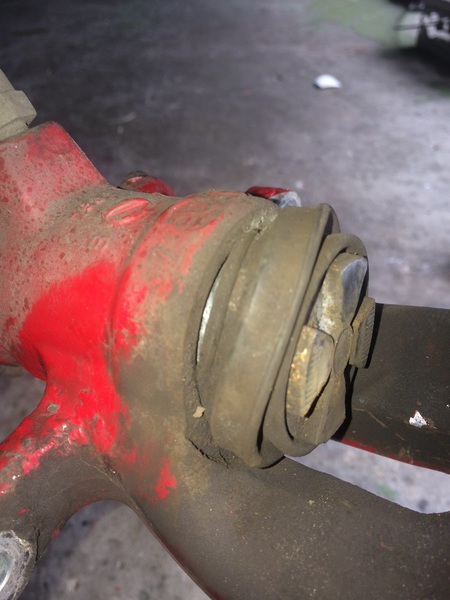

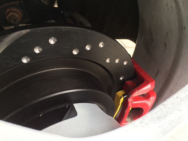

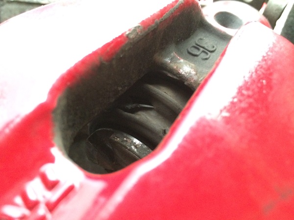

Vandaag 4 uur bezig geweest om die klote achterremmen los te krijgen en te vervangen. En toen alles uit elkaar lag kwam ik er achter dat aan beide kanten de rubbers van de remzuigers niet meer goed zijn, dus binnenkort kan alles wéér uit elkaar om de remmen te reviseren.
Aan de bestuurderskant was het rubber gewoon los:
En aan de andere kant zaten er twe scheuren in:

BMW/Mini heeft geen revisiesetjes voor achterremmen. Of ik even nieuwe klauwen wilde kopen (ik wil niet eens weten wat die kosten).
Maar een maat van me heeft bij zijn onderdelenleverancier een setje gevonden die "maar" 28 euro per kant (ex btw) kost. Dit weekend gaat ie de boel monteren voor me (ik heb zelf geen tijd en wil hier niet mee wachten om de nieuwe remmen niet meteen weer te verkloten).

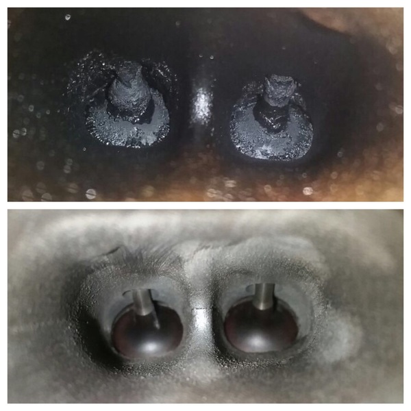

Na alle stress vergeet ik bijna dat ik zaterdag het inlaattraject van de Mini ook heb laten reinigen bij Tom van HBT Techniek in Swifterband. Daar de auto afgegeven, even gekletst (een echte auto liefhebber!) en daarna met zijn busje naar bataviastad geweest om te shoppen. Een paar uur later was de auto klaar en kon ik hem weer ophalen.
De auto loopt nu weer een stuk soepeler (en volgens mij ook een beetje sneller).
Hier een voor en na foto van de auto die Tom me heeft gestuurd:

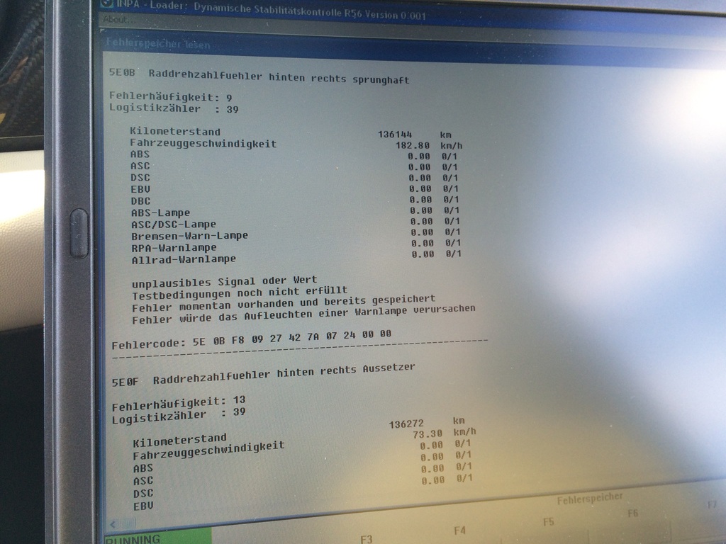

Heb jij ook problemen met de ABS? Ik heb rechtsachter een probleem sinds ik het wiellager vervangen heb. Ik zou graag willen dat ik uit kan vogelen of het aan het wiellager ligt (de ring met magneetjes) of aan de sensor (kabelbreuk of sensor kapot). Enig idee?

Bij mij zit het linksvoor voorbij de blauwe plug. In de kabelboom dus. Blijkbaar kun je ABS sensoren door meten. Als je iemand kent met een ABS scan dingetje kun je de sensor eens links en rechts wisselen. Als de fout zich dan verplaatst weet je dat het de sensor is. Ik heb een ABS scan dingetje besteld via eBay en verwacht het deze week. Zoeken op BMW c110 scanner.

Ik heb de error al een tijdje en deze komt altijd random in beeld, maar meestal bij wat hogere snelheden of bij snelle accelleratie. Nooit meteen bij het wegrijden. Dat had ik vandeweek met die "nieuwe/gebruikte" sensor wel. Drie wielomwentelingen en bloep, meteen een error.
Ik dacht eerst aan een kabelbreuk oid, waardoor ie af en toe signaal mist, maar het lijkt me dat de melding dan vaker aan zou moeten gaan bij een oneffen wegdek of andere hobbels. Daarom heb ik nu mijn twijfels bij het (niet OEM!) wiellager die ik gemonteerd heb vlak voor de meldingen kwamen. Dit was wel tegelijk met het monteren van de schroefset en omdat ik die 100 keer gemonteerd en gedemonteerd heb om die gaten te maken voor de verstelknoppen ging mijn aandacht in eerste instantie naar een kabelbreuk.
Ik heb de auto trouwens als eens uitgelezen, waaruit bleek dat de sensor rechtsachter de boosdoener is.
