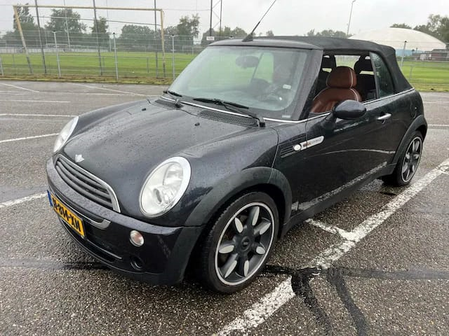

Sinds een paar weken ben ik eigenaar van een Mini R52 Sidewalk uitvoering uit 2007, 194dkm.
Origineel Duitse auto, ergens in 2020 is ie naar Nederland gekomen.
Ik heb hem gekocht vanwege de uitvoering, velgen en vooral het interieur, maar ook omdat er wat kluswerk aan zit.
