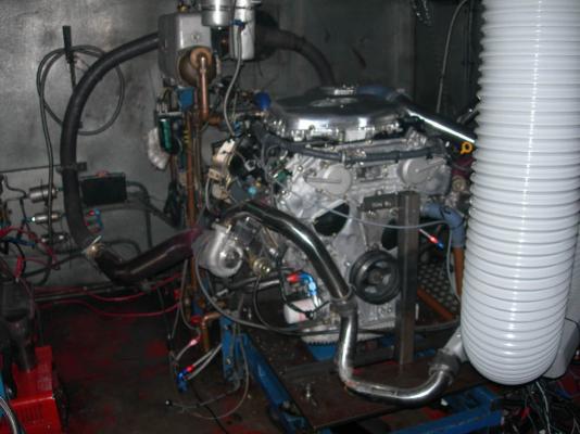

Deze Z rijdt rond in Engeland. Jon heeft een APS TT (twin turbo) kit laten monteren met de bijbehoren gesmede onderdelen (drijfstangen en dergelijke). LED achterlichten en bluetooth telefoonmodule zijn door mij geleverd.
Het is op dit moment de snelst 350Z in Engeland en waarschijnlijk in Europa.
Op een motor testbank had de motor 510 pk bij 6000 toeren. Bij 6000 toeren kwam de toerenbegrenzer erin omdat de ECU geen sinalen kreeg van de ABS sensoren. Max. toerental ligt tussen de 6600 en 7000 toeren dus zit nog iets meer in.
Spec lijstje:
Engine
APS TT
APS Plenum
APS Strut brace
APS 3.5" Downpipes
APS 3" Race Exhaust
Blitz Dual Drive BOV
RC 550cc injectors
Greddy Catch can
Samco hose kit
Greddy Rad Cap
Koyo Radiator
Pauter Conrods
ARP stud kit
ARP L19 head studs
Cosworth Head Gaskets
Arias ED pistons 9.0:1 comp
Nismo Big ends
Ferrea Exhaust Valves
32 Row Oil cooler
Driveshaft shop Level 2 Axles
Uprated rear bearings
RPS 6 Puck Clutch
Fidenza Flywheel
UTEC ECU
UTEC Map Sensor
Blitz SBC Boost controller
Defi Bf Gauges - Oil Pressure/Oil Temp/Boost Pressure
Zeitronix Data unit
Suspension/Bodywork/Brakes
KW Variant 3 Coilover kit
AP Racing 6pot/4pot 14.1" Brake kit- Ferrodo Pads
Aerosync Bumper
Nismo USD skirts
Rear Splash Guards
35% Window tints
Volk GT-C 10.5/9.5 X19 Rims
Goodyear Eagle F1 Rubber
Stubby Aerial
