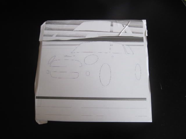

vanmiddag kwam ik op het idee om een spiegel te zandstralen en dan eerst afplakken,zodat er figuren op ontstaan. natuurlijk wou ik een mini op de spiegel hebben.
eerst sticker-papier gehaald bij de bruna. en toen het plaatje van de Mini-Malism er op uitgeprint ( onze printer was leeg dus is een beetje slecht geprint )
en daarna de beprinte sticker op een spiegel van 20 bij 20 cm geplakt

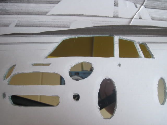

toen met een skalpel alles wat ge-zandstraalt moest worden er uit gesneden

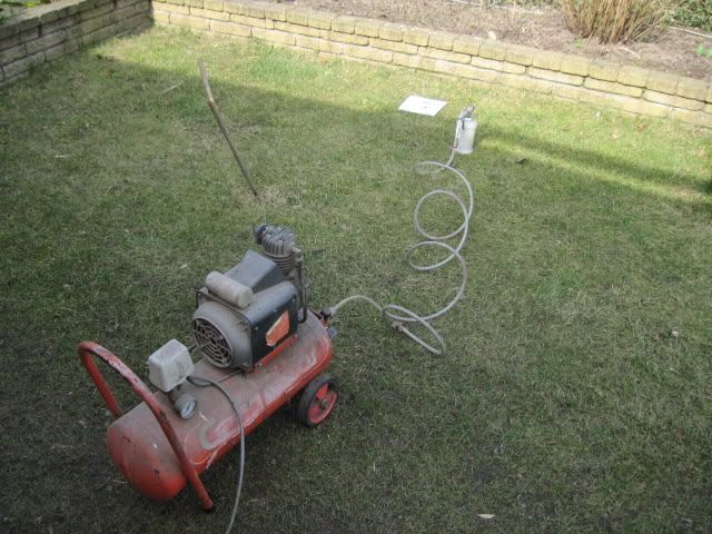

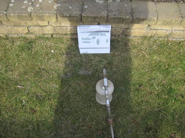

alles klaargezet buiten, voor het zandstralen
helemaal in kleren gepakt en veiligheids bril op, muts op, en sjaal over de wangen
en Stralen maar!

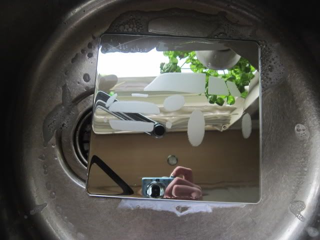

het sticker papier er af wassen:

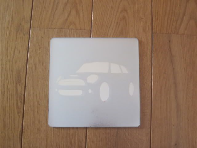

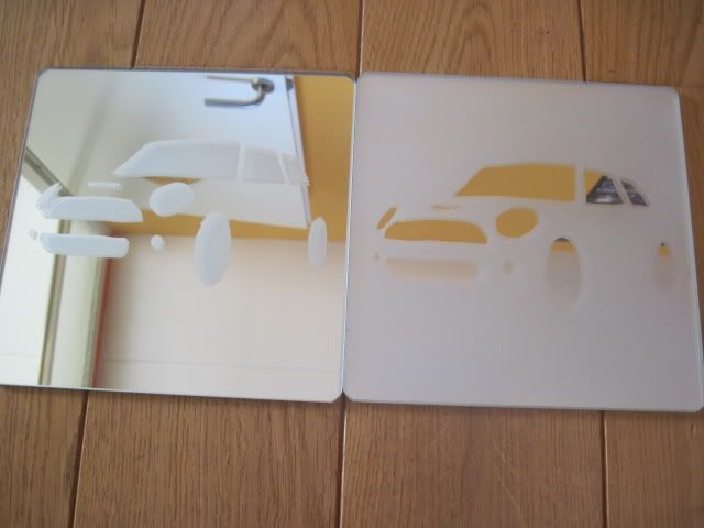

en toen kwam er dit uit:
ik vind het best goed gelukt, wil volgende keer wat meer details!

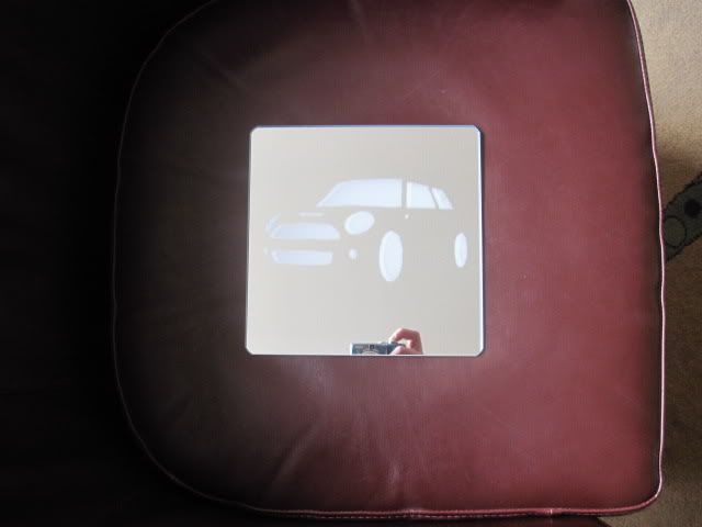

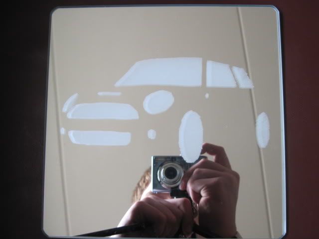

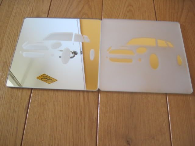

op een 2de spiegel juist het tegenovergestelde weggehaald bij het uitsnijden van de sticker.
het resultaat

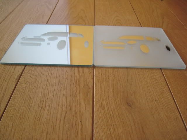

de 2 spiegels naast elkaar>

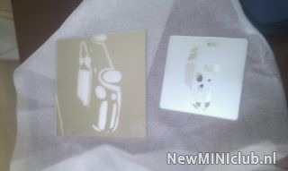

18 okt 2011, 16:45
Thnx mister Rob :D
Vandaag mn spiegel mogen ontvangen, netjes verpakt, en ziet er erg goed uit :icon_top:
alleen nog ff op poetsen... :P
