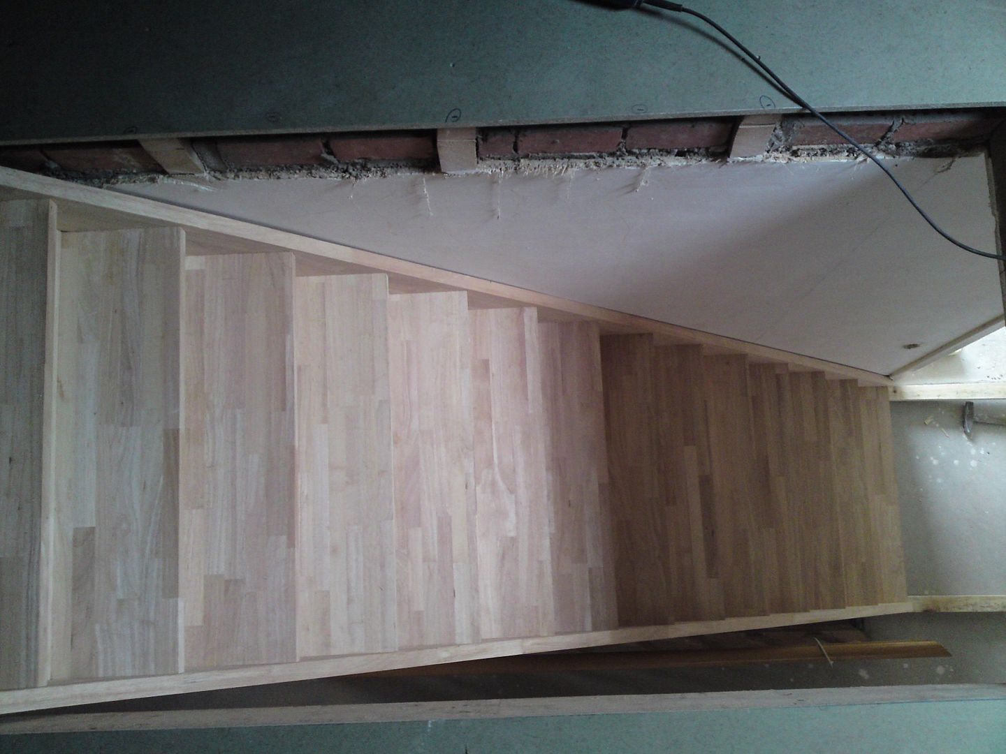

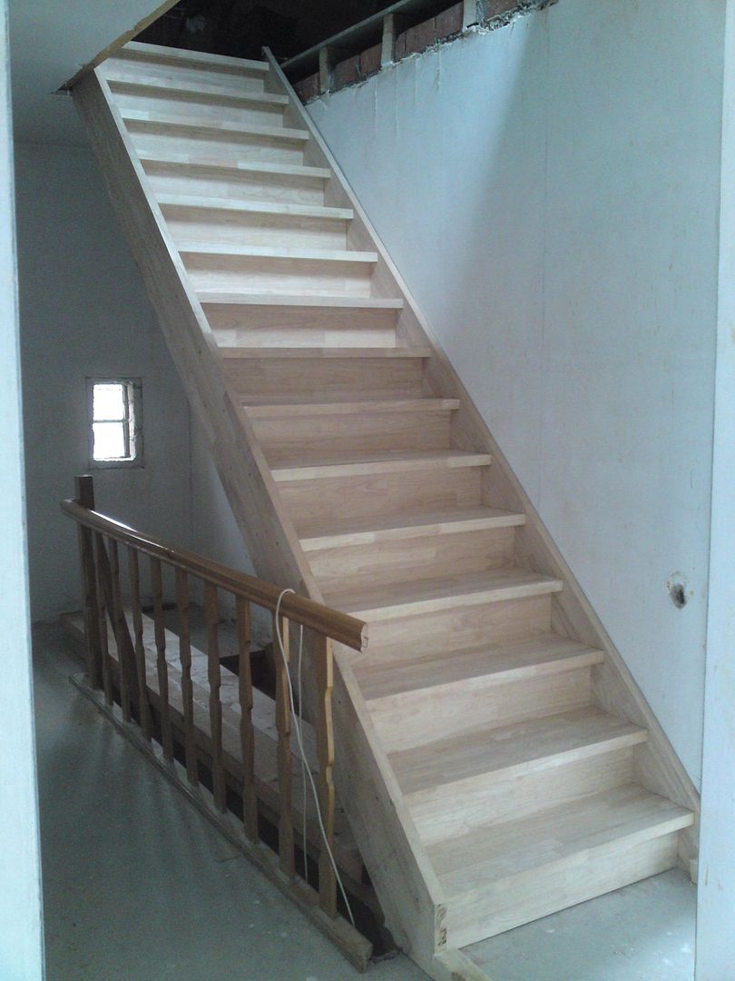

de trap zit erin :mrgreen: ik is happy dat hij past
29 aug 2010, 19:14
Je kan haar tenminste al veilig naar boven dragen nu!! :mrgreen:

Wat een mooie trap.
vanaf nu met slofjes naar boven.

héhé, trap is ondertussen al bekleed met mooi karton :D
vrouwtje is zo tevreden dat ik nu nog zelf de keuken mag maken ook :roll:

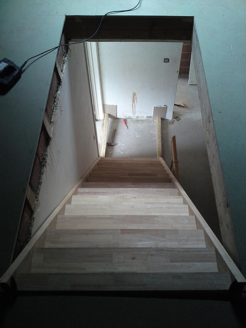

Waarom die balkjes eigenlijk voor de trap? Ikke nurd op dat gebied!! :roll:
29 aug 2010, 20:33
Omdat em nog nie vast staat

Knap gedaan smetje! Het krijgt allemaal vorm, en je doet het nog zelf ook, petje af!
30 aug 2010, 01:52
respect 8)
Ziet er goed uit! ;)

balkjes is idd zoals fred zegt, de trap eerst even zichzelf laten zetten en dan pas vastzetten zodat het geen kraaktrap word want anders kan ik nooit stiekem thuis komen :D

Heel mooi gedaan, op- en aantrede precies goed gelukt! :wink:
Ik neem aan dat de trap zo blijft? Hou wel van deze stijl.

trap zal waarschijnlijk nog een bootsvernis krijgen tegen de slijtage.
de trap heeft een optrede en aantrede van 18cm (welneus niet meegerekend)
heeft dus een stijgingshoek van 45° wat eigenlijk wel stijl is, maar als je niet meer plaats hebt kan het ook niet anders natuurlijk.
mijn bovenste trede komt nu ongeveer 1cm hoger dan de vloer omdat er nog laminaat moet gelegd worden, dit zal dus ongeveer gelijk met de trede zitten
ik had eerst de trap uitgetekend met het programma stairdesigner maar omdat het de demoversie was kon je niets uitprinten, heb hem dan maar oldskool uitgetekend en een mal gemaakt in mdf.
