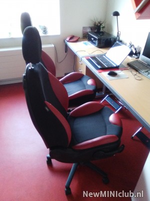

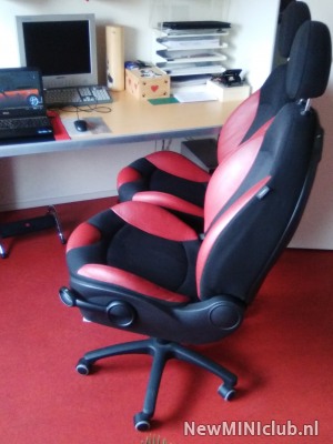

Wegens aanschaf van een paar Recaro's zat ik met een paar Mini stoelen om op te slaan in de schuur of, je doet er wat anders mee :mrgreen:
Bijvoorbeeld:
Je gaat naar de kringloopwinkel, koopt voor € 15,= een paar bureau stoelen waarvan de onderzijde nog goed is (zittingen gooi je toch weg) en schroeft er je Mini stoelen op vast.
Voila 2 Mini bureau stoelen :dansen

Re: Wat doe je met je MINI stoelen
11 nov 2015, 22:00
Thnkx all for the compliments, we zij er ook blij mee.
Het zit trouwens best wel lekker ook na bijvoorbeeld 3 uur werken, ondanks dat ik de armleuningen nog niet eens gemonteerd heb (een ervan was beschadigd).
peter schreef:Nice Adriaan! Je zou denken dat ze van achter erg zwaar zijn door de stevige rugleuning. Maar ze vallen niet achterover. Top
Klopt Peter, als je ze helemaal in lijn monteert vallen ze achterover door de zware rugleuning :lol:
Dus je moet het onderstel iets achter het middenpunt en de stoelen iets ervoor monteren om ze goed in balans te krijgen. Ik heb zelf een houten plaatje genomen waar alles aan vast geschroefd zit.
