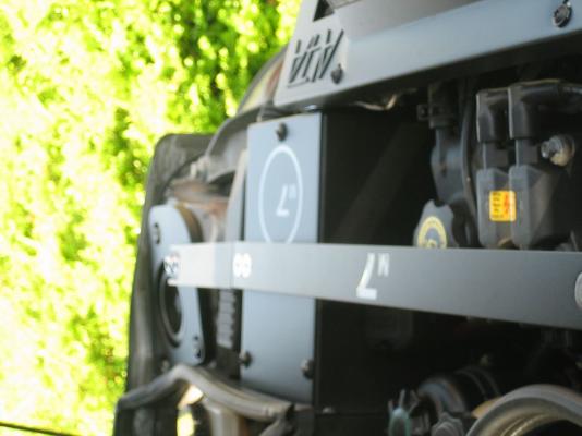

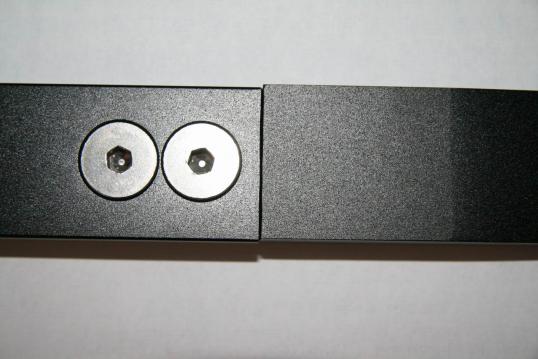

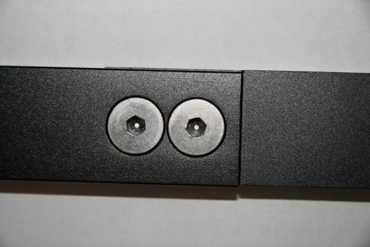

Tijdens het monteren van de M7 Strutbrace kwam ik erachter dat de drie middenstukken niet goed op
elkaar aansluiten. Voor het effect van de M7 Strurbrace maakt dit niets uit, maar het oog wil per slot
van rekening ook wat. Het is een hoogwaardig product en het kost wat.
Wellicht dat er mensen zijn die zich hier niet aan storen, maar ik vind het gewoon erg slordig staan.
Ik heb onlangs wat foto's gemaakt en heb deze aan M7 verstuurd.
Foto van de rechterzijde:
Foto van de linkerzijde:
Foto gemonteerde strutbrace:

    Again, our apologies for the fitment issue with the brace. We sell about 600 of these each year and this is truly the first time anyone here has seen this. We just looked at the photos and left side looked OK, overall shot was questionable and the right side we all said "what?!?".
    I'm having production review the photos and will advise on the resolve. Bottom line--M7 stands behind all of our products and will make it right.

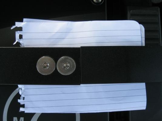

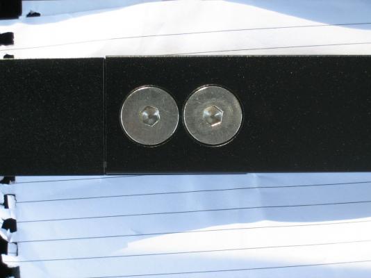

Via Mark (Zijlboot) gevraagd of er nog meer leden waren die de strutbrace hadden besteld en of deze
mij dan een foto wilde toesturen.
Hieronder de foto's van AA-16V:
Deze foto's heb ik ook naar M7 gestuurd.
Mochten er meer leden zijn met dit probleem, stuur mij dan even een foto. Liefst met een wit papiertje met
horizontale lijnen onder de strutbrace. Op deze wijze is de afwijking beter te zien namelijk.

Ik zou dit ook niet accepteren, op de gemonteerde foto is net alsof de brug geknikt is. Idd geen pan.

Wat betreft de strut brace: het verwondert me dat ze zeggen dat ze nog nooit van dit probleem hebben gehoord. Het zou me geweldig verwonderen als deze struts met de hand zouden geboord worden.
En als ze machinaal worden geboord, dan moeten ze allemaal hetzelfde zijn...dus allemaal hetzelfde probleem.
