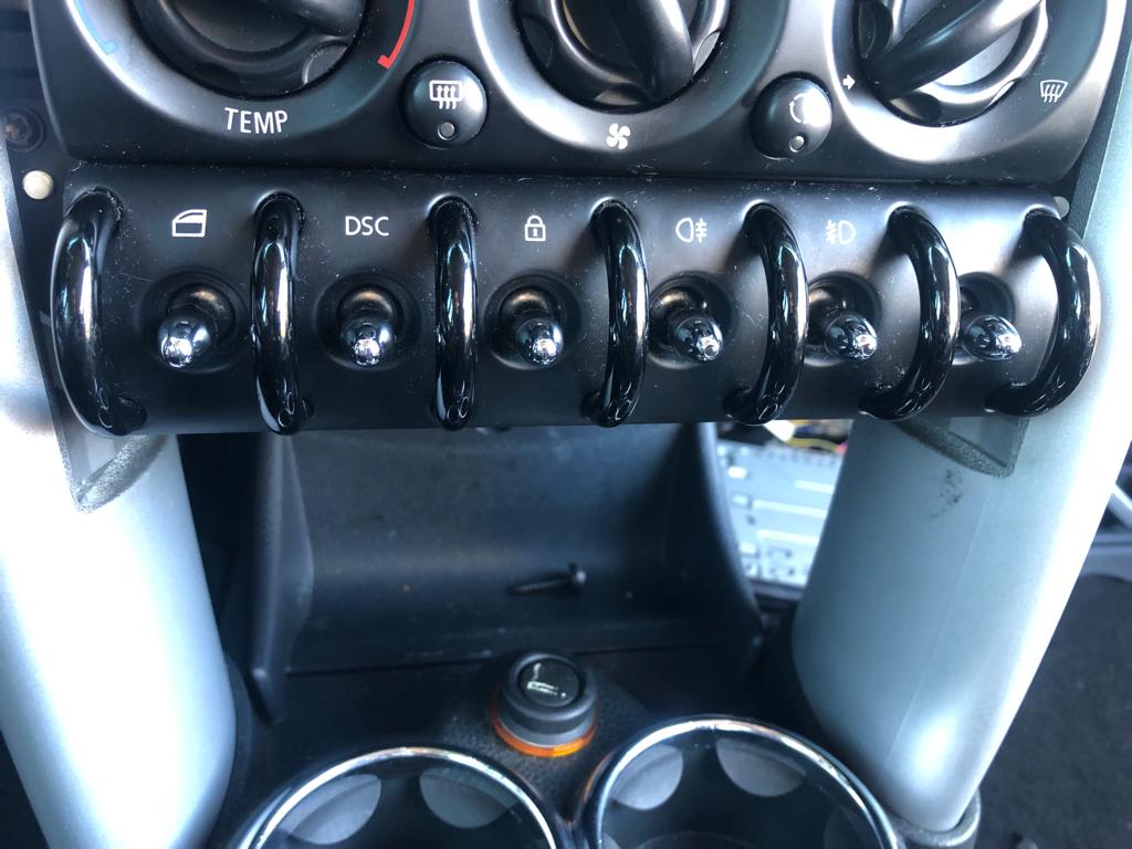

Zoals de titel vermeld, werkt de elektrische bediening van het raam aan de bestuurderskant niet.

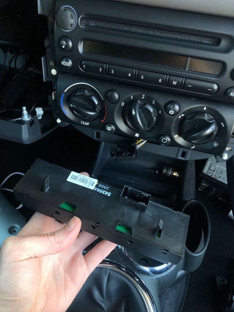

Nu ben ik al even begonnen met onderzoeken en heb ik de zekeringen gecheckt (zijn nog heel) en heb ik het halve dashboard al uit elkaar geschroefd. Echter, nog niet de oorzaak gevonden.
Ik had gehoopt de knop te kunnen testen door de draad op de andere zijde aan te sluiten en dan te testen.
Helaas kwam ik erachter dat het één dicht paneel is met één totaal stekker... (balen)
Nu is het zo dat ik bij het gebruik van de schakelaar wel een soort klik hoor, die vanuit de hoek van de bijrijder komt/aansluiting bij de deurzijde. Iemand een idee ??

Via mijn zwager kon ik een elektrisch bedieningspaneeltje testen, dat maakte geen verschil (andere raam deed het ook daarop wel gewoon)
Tik geven tegen het paneel al aantal keer gedaan, ook met de knop ingedrukt..
Inmiddels heb ik het deurpaneel eraf en moet ik maar beter gaan kijken naar het motortje of de bedrading.
