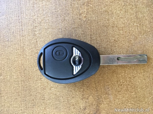

ik heb deze gekocht op marktplaats: http://www.marktplaats.nl/a/auto-onderd ... ichSnippet
Met het Mini logo als opener, zoals origineel.
Helaas gaat mijn sluit knopje wel wat stroef(misschien bij een ander juist niet). Maar verder mooie behuizing. De sleutelbaard van de oude kan je overzetten en verder de print en vergeet niet het blokje voor de startblokkering.
Succes!

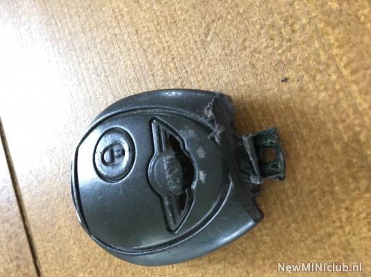

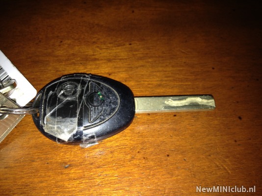

Ik heb via AutoOnderdelenCentrum de gok gewaagd en een nieuwe behuizing voor mijn afstandsbediening gekocht. (kosten: €15 )
Hier een foto van mijn oude afstandsbediening. De knop was kapot en er had zo vuil en vocht in de elektronica kunnen komen.

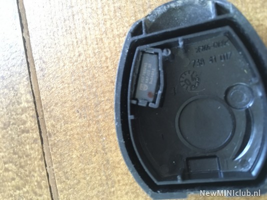

Met dank aan het berichtje van Jer heb ik gelukkig nog op het laatste moment de startonderbreking mee overgezet. Had er helemaal overheen gekeken. Hier een foto van dit kleine grijze onderdeel wat je dus NIET moet vergeten over te zetten:
Stap 1: behuizing van je oude afstandsbediening openmaken. Dit kun je met een kleine platte schroevendraaier open wippen of voorzichtig met een mesje.
Stap 2: elektronica er voorzichtig uithalen en even ergens laten waar er niks mee kan gebeuren. Zou jammer zijn als je nu je kopje koffie er overheen giet.
Stap 3: Borgpen uit de oude sleutel halen. De borgpen zorgt ervoor dat je sleutelzwaard (wat dus in je contactslot gaat) op zijn plaats blijft zitten.
