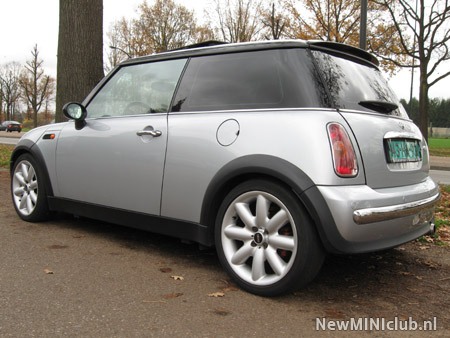

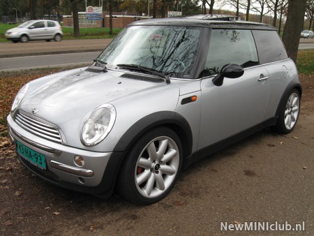

Kijk dit is de Mini Cooper van Spenki:
Bj 10-2002 en met ca 105.000 km
Airco
dus geen climatcontrol
Panoramadak
Volleder zwart
Stoelverwarming
Cruisecontrol
Xenonverlichting
PDC park control
Multifunctioneel Lederen stuurwiel
S-spoke 17"
DSC III
Orig Alarm
Windowtint achterramen
Chromepakket
Iets verlaagd onderstel
Nw voor en achterremblokken en 4x nw banden 205-45-17
Nw olie beurt en APK
Meeneemprijs Nu € 9999,- bij Geen inruil en Geen Garantie
Meerprijs 3 mnd volledige Garantie alleen voor Miniclub leden € 300,-
Iemand interesse???
