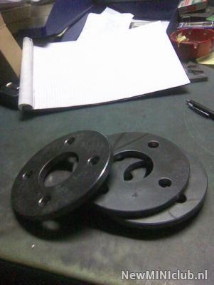

09 dec 2008, 12:42
Mini Poeper schreef:Jammer, zonder naaf. Had misschien interesse maar heb geen zin in zwabberende wielen.
wat een gezwets.... je wielen cetreren op de bestaande naaf... :roll: gaat prima!!
@Jbcola.. jij hebt het over trak+ van H&R.. duur geintje.. maar met breder dan 20mm zeker een must!!
http://www.europerformance.co.uk/images ... pacers.jpg (voor dick)
coen

coen
Hoe groot is bestaande naaf dan?
Ronald Wijnen
Locatie: Valkenswaard
Berichten: 166
Lid geworden op: 28 jul 2007, 21:15
09 dec 2008, 15:30
Mini Poeper schreef: Hoe groot is bestaande naaf dan?
coendek schreef:das bijzonder berthil,
van de week nog opgemeten.. mijn naafje is ook min. 13mm lang
:D
13mm dus :)

09 dec 2008, 18:07
Ik kan de spacers zonder naaf ook bestellen in een andere dikte, bijvoorbeeld 8 mm, dan heb je net ff wat meer ruimte op de originele naaf.
Waarschijnlijk ga ik dus (bij voldoende animo) 1 maat spacers zonder naaf bestellen, en 1 maat (15mm) met naaf.
Voor berthill kan ik wel even 1 setje tussendoor laten maken van 17-20 mm :wink:

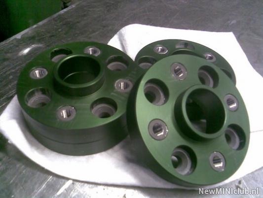

09 dec 2008, 22:00
hey,
ff beetje moeien :P
gaten van rond 14 is een beetje krap voor M14*1,25, die is namelijk (precies je raad het al) 14 mm. de laatste Spacers die ik gemaakt heb (10 mm voor de R65) heb ik gaten in gemaakt van rond 14,5.
de Spacers waar Dick over praat heb ik voor mezelf gemaakt,
omdat deze dikker zijn als 13-15mm (inderdaad de ruimte die nodig is om de "originele rand" in te laten vallen) kan er daar gewerkt worden met een nieuwe naafcentrering. de spacers op het plaatje hieronder zijn 25 mm, en dan is er prima met "dubbele" gaten te werken.
groeten Kroon

09 dec 2008, 22:04
Kroon schreef:hey,
ff beetje moeien :P
Uiteraad, op tekening staan ze ook op 14,2 met een +tolerantie van 0,2 (maar dat leek me wat teveel van het goede om te vermelden hier :D )
groeten Kroon
Zien er goed uit hoor, ik wil er van 15 mm laten maken en dan inderdaad met een naaf erop!
