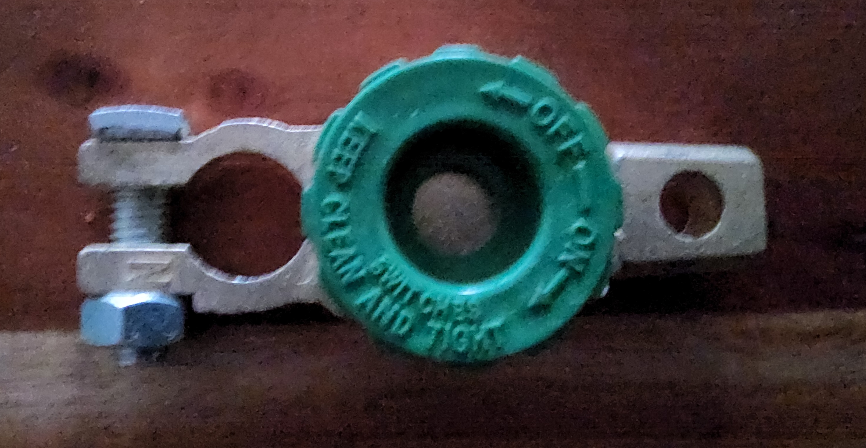

Inmiddels weer een stuk verder gekomen. Ruitenwisser is weer gefixt, maar de lekstroom wil nog niet echt. Ik dacht wel een uitstekende oplossing te hebben gevonden in de trant van een "accu" onderbreker. Min pool loszetten dmv de draaischroef, min pool weer actief maken door middel van de draaischroef weer vast te draaien. Echter zie ik dat er dan iets niet goed gaat: tijdens het los of vastdraaien krijg ik lichte vonkjes. Naar mijn idee een soort kortsluiting. Als ik de "accu onderbreker" ertussen uit haal, en de minkabel direct op de minpool verbind of loshaal heb ik dat niet. Iemand enig idee waarom er een verschil tussen zit. Nou dacht ik zelf om er dan maar een "aan en uit" schakelaar tussen te zetten, maar ik weet niet of dit ook hetzelfde probleem veroorzaakt. Heeft het misschien iets te maken met het koper op ijzer ? Ik ben benieuwd.
Vrgr

mooi dat het ruitenwisser probleem opgelost maar het leegtrekken van het accu probleem blijft. Wat andere ook al aangegeven hebben en wat ik al voorgesteld heb is als je auto voor een paar dagen weg zet om de zekering van de radio te trekken/verwijderen waardoor de radio spanningsloos wordt. Als je accu dan na 3 dagen goed blijft en je gewoon je auto kan starten (volgens dat bedrijf die gemeten heeft ligt het aan je radio van Alibaba) dan weten we dat het echt je radio is die het probleem veroorzaakt en dan is het niet de oplossing om een accu onderbreker te installeren maar om een nieuwe (liefst) originele radio te plaatsen.
Met andere woorden dat moet je eerst zelf testen, die radio spanningsloos maken en kijken of de accu goed blijft. Zo ja dan zit je probleem in de radio en als je deze alibaba radio niet kwijt wil dan zou mijn oplossing eerder zijn om een schakelaar tussen de voeding van je radio te plaatsen dan om je accu te gaan onderbreken, moet je echt van weg blijven.
Ik blijf erbij als je radio het probleem is, eruit met dat ding en opzoek naar een originele radio of ander goed alternatief.
Mocht je opzoek zijn naar een originele radio dan kan Ronald Weel van MINIparts24 (zit over de grens bij Oldenzaal) je daar hoogstwaarschijnlijk wel mee verder helpen.
Succes en houd ons op de hoogte,
gr. Milco

De schakelaar die je voor de accu gebruikte moet wel ten eerste de stroom aankunnen die er door de accu/bekabeling loopt. Nu hij begon te vonken geeft aan dat de schakelaar niet de stromen aan kan en waarschijnlijk aan het inbranden was.
Ten tweede wat je zelf al aangeeft gebruikt een MINI na het afschakelen nog even spanning voordat hij helemaal in standby gaat en het abrupt afschakelen met zo'n schakelaar in je accu circuit lijkt me alles behalve wenselijk en hoort gewoon niet.
Met de aan/uit knop op je CD speler kun je inderdaad je radio afschakelen maar normaal als je de auto uitzet laat je deze knop op aan en als je de auto weer aanzet gaat je radio gewoon weer aan.
