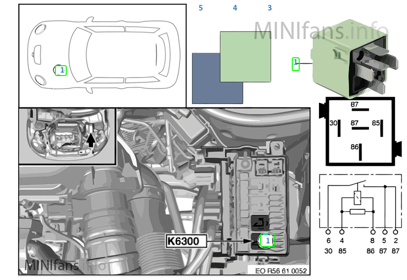

Bij de foutcode 36FD zie ik een aantal hits op het DME-relay wat voortijdig wegvalt. En de oplossing is draden volgen en spanning meten tussen relay en module, maar ook DME-relay vervangen.
Het moet dan gaan om dit relay uit het plaatje:
Ik weet niet of je deze ook bedoeld met relais boven 15A zekering...
