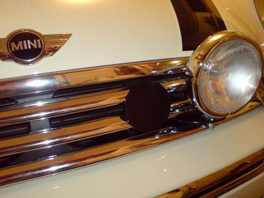

Doe de voorkant van de badge (grootste rondje) aan de voorkant en houd deze vast. Draai de grill om.
Zet het kleine rondje achterop en doe de moertjes door de voorgeboorde gaatjes van dit kleine rondje. Draai ze vervolgens vast in de schroefdraden van het grote rondje. Draai ze goed vast en voilá je badghouder zit op je grill

Het eindresultaat is dan als volgt:

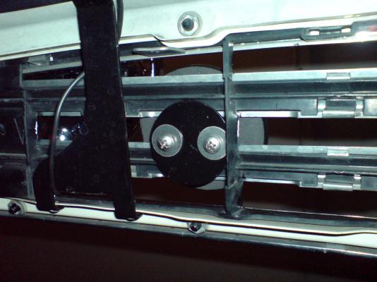

Kaj, denk je dat dit bij de Cooper grill ook gaat werken? Die is dikker volgens mij en zo te zien zit die kunststof plaat achter de grill er zo dicht op, dat er geeneens plek is voor dat achterste plaatje met de schroefkoppen... Of is bij de S de ruimte achter de grill soms niet afgesloten?

Peerkie schreef:Kaj, denk je dat dit bij de Cooper grill ook gaat werken? Die is dikker volgens mij en zo te zien zit die kunststof plaat achter de grill er zo dicht op, dat er geeneens plek is voor dat achterste plaatje met de schroefkoppen... Of is bij de S de ruimte achter de grill soms niet afgesloten?
Ik heb mijn 2e badgehouder maar gauw doorgesluisd, maar eentje gehouden omdat ik het toch wel heel leuk zou vinden om er eentje op te hebben. Kortom: ik zou het graag horen als het iemand met een R56 Cooper ook gelukt is om er eentje te monteren.
Hoi Peerkie,
Helpt je dit 'n beetje?
1 Lamel is dikker dan de afstand tussen de schroefgaatjes.
De twee schroefgaatjes steken dus allebei tussen 2 lamellen heen.

Robbee schreef:uuuuh, ik ben er meteen aan begonnen, het is niet geweldig verlopen.
2. Ik laat die k*tgrill uit mijn poten flikkeren op de keien, dikke krassen erop :evil: :evil:
3. Het past niet !!!!!! Die badgehouder past met geen mogelijkheid op de grill van een R56 Cooper. :cry:
Al met al geen succes. :'(
Zal morgen eens informeren wat een nieuwe grill moet kosten. Grtz, Rob
Hey Rob,
dat is inderdaad ontzettend klote zeg!!! :(
Helpt deze foto je enigszins verder??

Dit gaat niet bij de R56 Cooper, de ruimte tussen de lamellen is door zwart kunststof opgevuld en ze zijn veel breder danbij de R53. Daarbij komt nog dat de hoek waaronder ze onder elkaar staan ervoor zorgt dat de boutjes te kort zijn, maar ook nog dat ze ( als ze wel lang genoeg waren ) dwars door een onderliggende lamel zouden moeten. :cry:
