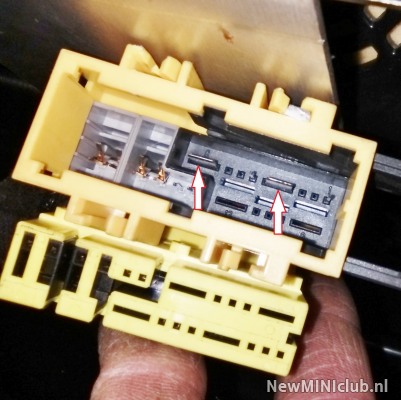

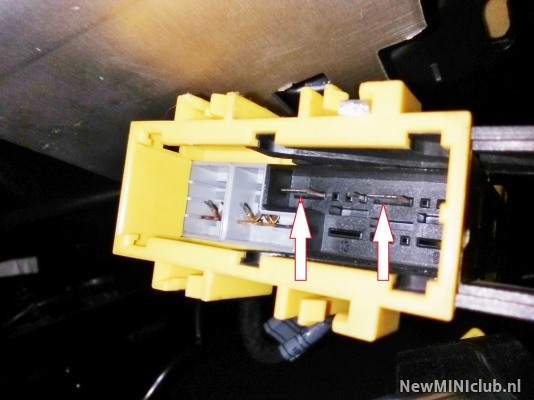

Heeft er iemand ervaring of info over het achteraf inbouwen van stoelverwarming met name het deel TOT aan de stoel ? ( De stoel zelf is alles al in gemonteerd)
Wat heb ik daarvoor nodig? is dit mogelijk? wat zijn de kosten ongeveer? enz. enz.
Voor de R50/R53 serie is er een Installation kit verkrijgbaar voor montage achteraf is dit ook voor een R55/R56 verkrijgbaar ?
Ben er namelijk achter gekomen dat in mijn aangeschafte Works stoelen stoelverwarming zit, alleen de bekabeling en de knopjes in mijn auto ontbreken.
Vond het al vreemd dat bij de montage er 2 aansluitingen van de stoel (zie pijltjes) niet gebruikt worden.
Hieronder de pic's van de stekkers (auto + stoel) en de stekker van de stoel.

Knopjes is geen probleem zijn onderdeelnummers 64113452081 en 82 volgens RealOEM :P

Even op de Ekris site gekeken maar je kunt wel de kabelset bestellen (item 3 en 4): https://minishop.ekris.nl/49644-mini-mi ... id=61_2082
Ik heb een tijdje terug bij EKRIS navraag gedaan over de inbouw van een USB/iPod aansluiting en heb daar netjes antwoord op gekregen met welke onderdelen benodigd zijn en de bijbehorende prijzen. Misschien kun je je wens bij hun eens voorleggen en aan hun vragen wat je dan precies nodig hebt. Misschien zijn die 2 schakelaars en die 2 kabels al voldoende cq hebben zij een lijst met benodigde artikelen nummers liggen.

Heb intussen van Robert al ook al wat gegevens uit ISTA / Rheingold ontvangen inclusief aansluitschema's, stekkernr's, draadkleuren enz. enz.
Nogmaals dank en hoop inderdaad dat het met 2 kabelsetjes en 2 schakelaars klaar is, zou wel mooi zijn :) .
