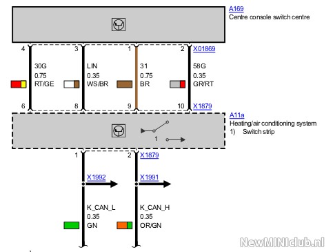

Ik kan er ook weinig over de sportbutton retrofit voor een Countryman vinden.... Biedt onderstaand schema nog "hoop" voor je?
In tegenstelling tot de R56 gaat de sportknop van de R60 via de heater-module, en van daaruit naar de BCU. Het verwarrende is dat in de beschrijving de pin-assignment (6 tm 10) van stekker X1879 allemaal op 'not used' staan, terwijl het schema toch echt een bezetting aangeeft.
Rara...
