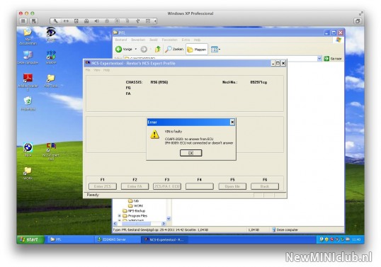

Ik krijg ook geen contact met mn (R56) MINI.
NCSExpert geeft de error: VIN is faulty, COAPI-2020: no answer from ECU
IFH-0009:ECU not connected or doesn't answer.
Heeft iemand dit eerder gehad?
Heb de installatie stappen nu al 5x doorlopen, maar blijf hierop uit komen..

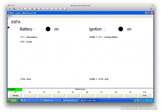

INPA screenshot:
NCSEXPERT screenshot:
