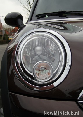

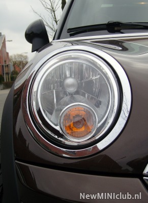

Maar het resultaat is er hoor en het ziet er veel strakker uit, kijk maar:
Before:
And After:
En met (chroom coated) knipper aan:
Before:
And After:

Ziet er veel frisser uit SWIFT
, ik snap niet dat ze bij mini die oranje dingen nog plaatsen.

Ziet er inderdaad goed uit Swift! netjes gedaan. Na jou verhaal ga ik het toch ook nog eens proberen. Super bedankt voor je uitleg en de foto's
Toen ik dit topic had gelezen voor jou verhaal dacht het dat het super makkelijk was maar nu blijkt het inderdaad wat moeilijker te zijn. Maar als jij het kunt hoop ik toch dat ik het ook kan
