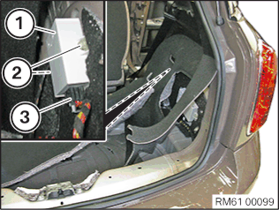

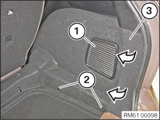

Re: Bediening ramen en spiegels uitgevallen
#ejv_79
Ik weet niet welke uitvoering je hebt maar ze verwijzen in je kofferbak, rechts achter het rooster.
Dit rooster verwijderen en beneden de 2 schroeven, dan kun je de bekleding weg vouwen en daar achter zou de module moeten zitten.
Succes
Succes
@Schroefie: Top! ik ga vanavond gelijk kijken!
Het is overigens een Countryman Cooper S All4 bj 2013

inmiddels heb ik op 3 plekken niets aangetroffen:
1 - onder bekleding in de buurt van passagiersstoel
2 - linksachter in de C-stijl
3 - rechts achter bekleding kofferruimte
Inmiddels ben ik een beetje uit de opties.
Als iemand nog suggesties heeft, hou ik mij aanbevolen.
Alvast bedankt.
Helaas heb ik ook op die plek niets kunnen vinden.
Alvast bedankt.
