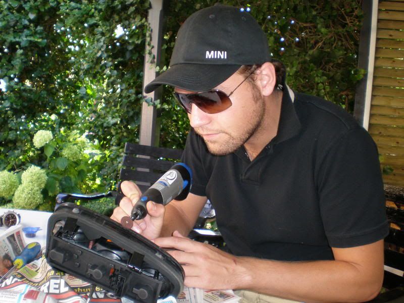

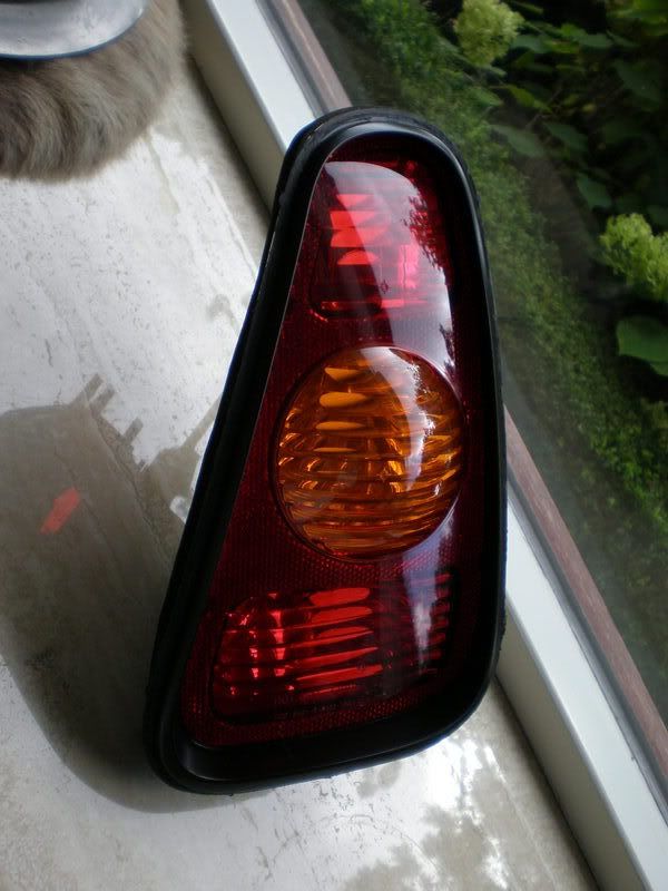

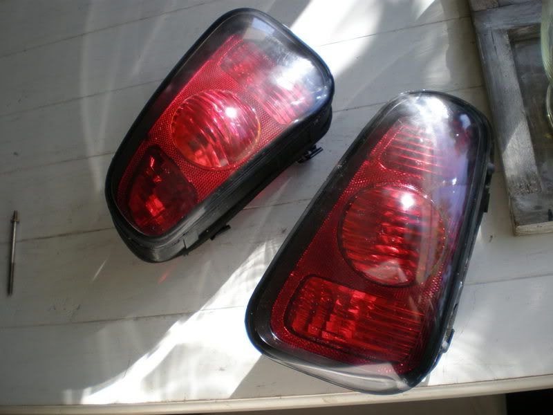

Men neme een setje achterlichten.

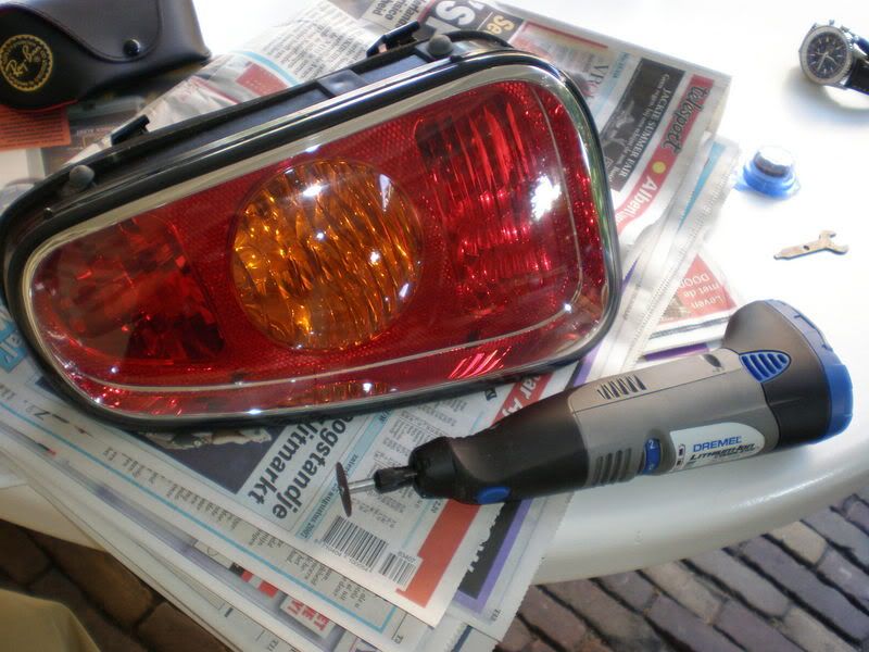

Een Dremel.
Een platte schroevendraaier.
Een potje geduld.
Een zonnebril/veiligheids bril.
schuurpapier - lichte korrel
Thinner
Spuitbus zwarte verf voor chromen rand (of een andere kleur) merk.....
Spuitbus rode verf voor knipperlicht merk.....
Karton en oude kranten
Transparante siliconenkit
Stap 1
Leg alles klaar ;)
Stap 2

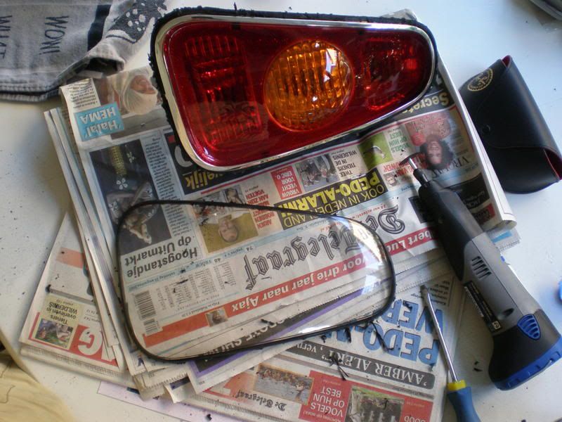

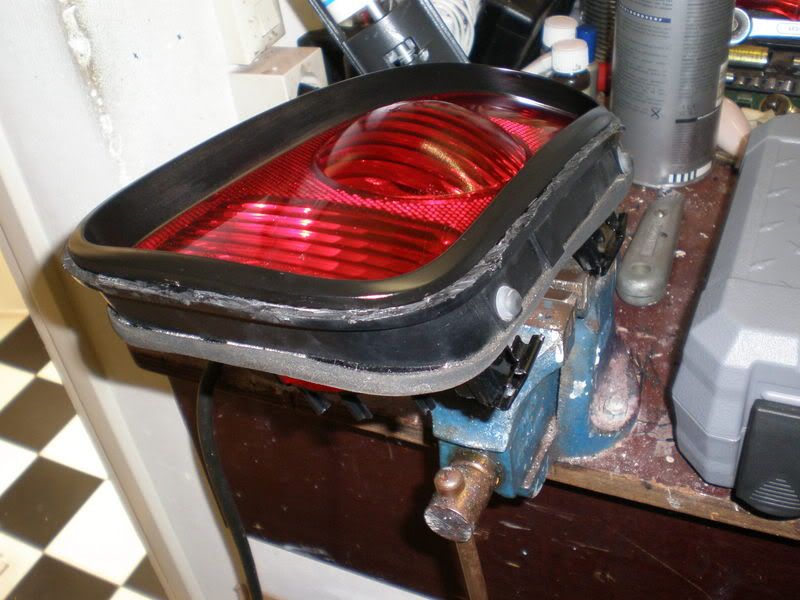

Pak je dremel en bril en begin de kitrand weg te "snijden/slijpen/zagen"
Stap 3

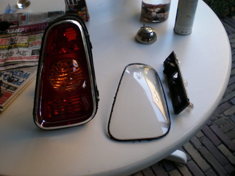

Wrik wat heen en weer met je schroeven draaier
Stap 4

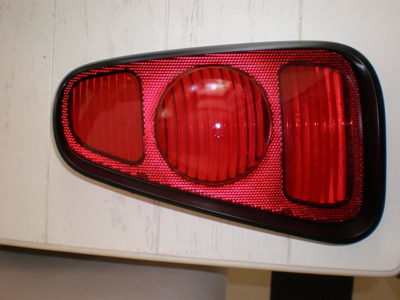

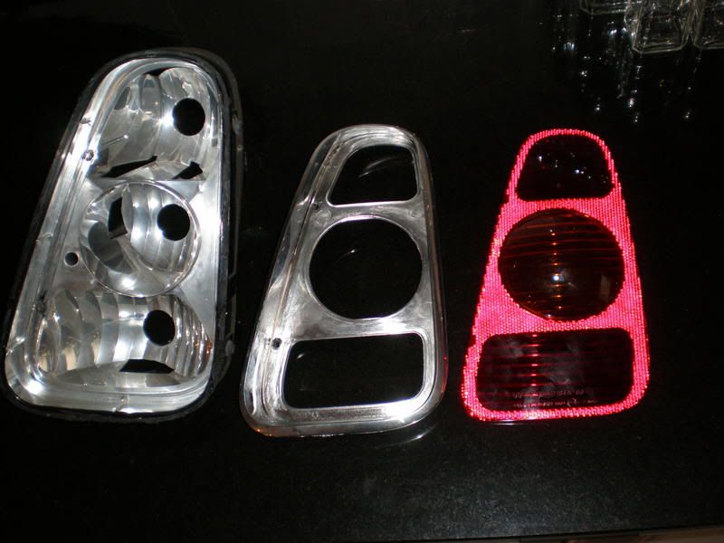

Haal de kunststof doorzichtige kap los en probeer zo netjes mogelijk de kitresten te verwijderen.
Totdat je dit krijgt

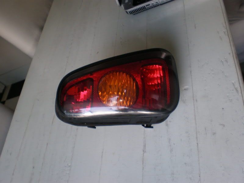

Ik heb net gevonden hoe de lamp verder uitelkaar moet dus we gaan nog een stapje verder. Het chroom uit dit
achterlichtje moet ook verdwijnen... ;)

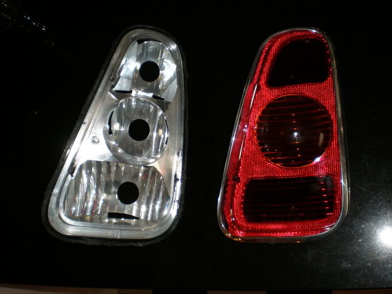

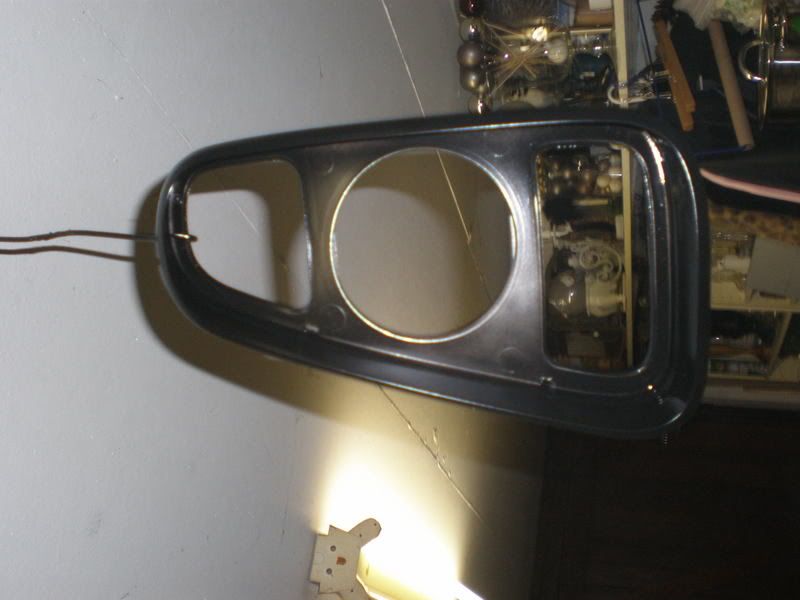

Stap 5

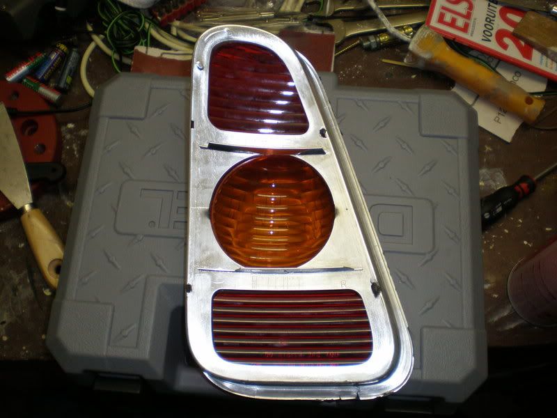

wrik met een schroevendraaier tussen het zwart en de chrome rand.
Je zult zien dat er speling op zit.. Pluk hem eruit en je krijgt:

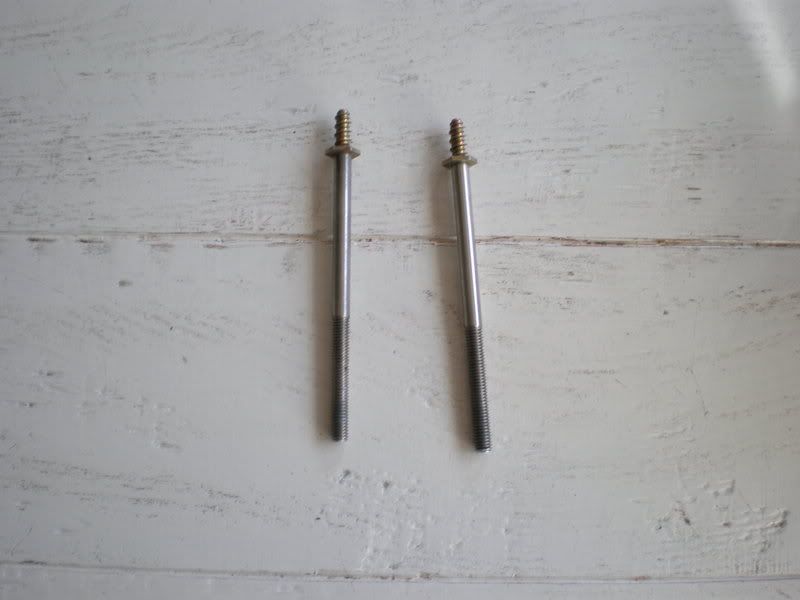

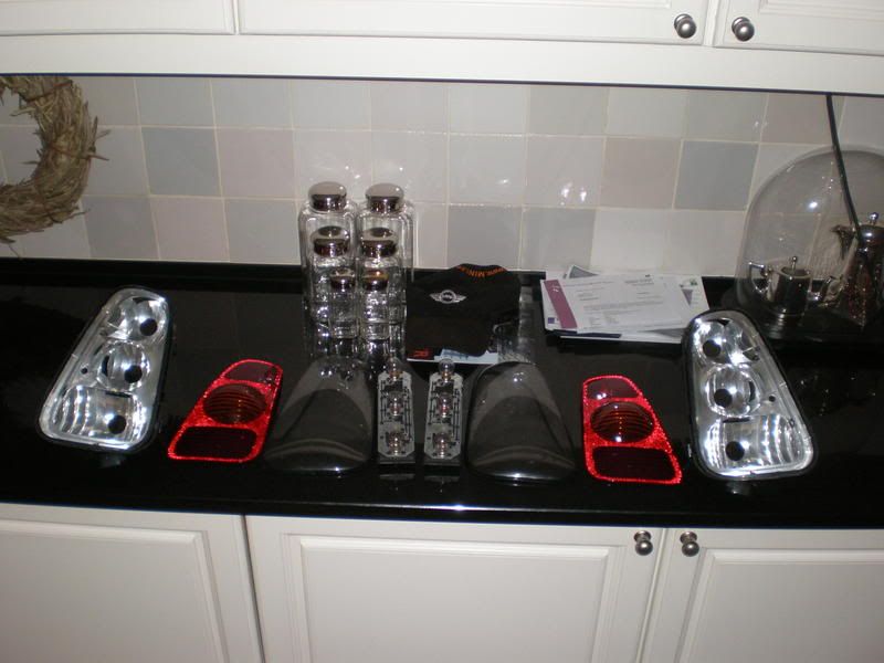

Stap 6
het rode kunststof gedeelte zit op vier punten vast (zie de 4 donkere punten op deze foto)
Stap 7
Het resultaat is het volgende
Stap 8

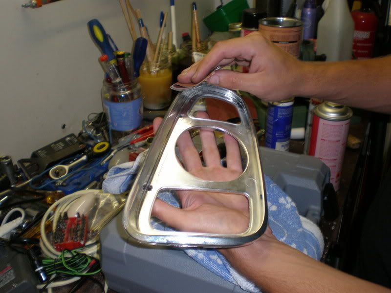

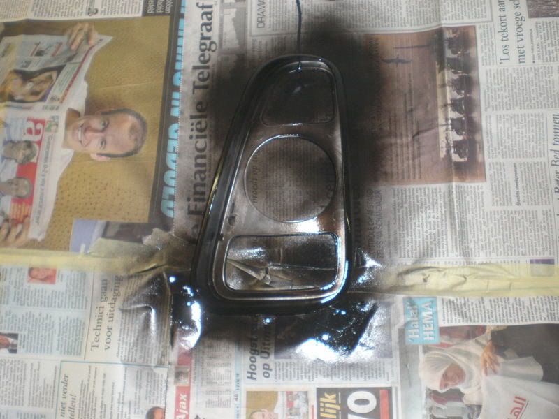

Schuur het geheel met een fijne korrel lichtjes op en neem het daarna af met thinner of een andere ontvetter;)
Stap 9

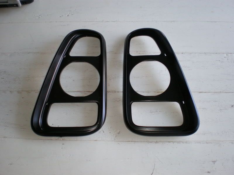

Spuit het oude chrome ding in de desgewenste kleur.. bij mij zijdeglans zwart ;)
hangt te drogen ;)

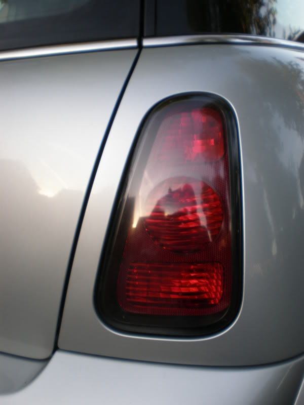

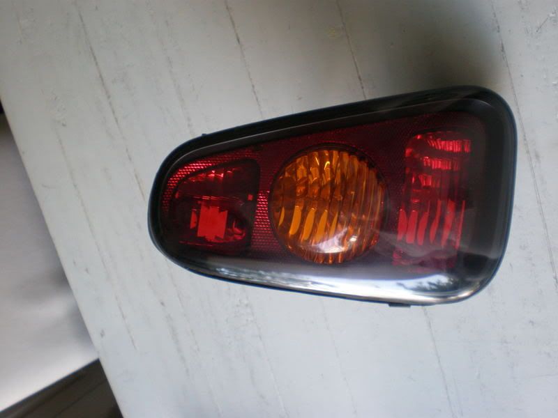

Leg het achterlicht weer in elkaar en bekijk het resultaat of het is wat je wilt.

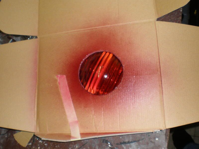

Stap 13
Haal het achterlicht weer uitelkaar als je het oranje bolletje een andere kleur wilt geven.
Zoek een kleur uit. Mijn geval was dit rood. Plak het af en begin met spuiten!
Stap 14
Als alles weer droog is bekijk je even hoe het effect is. Je zou dan nog de puntjes op de "i" zetten ;)

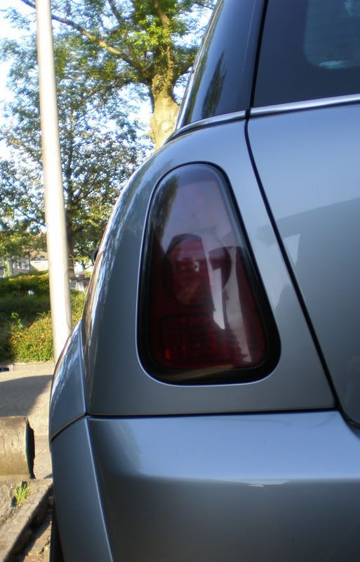

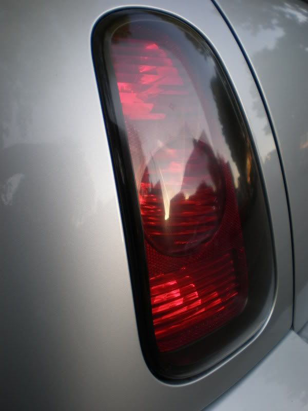

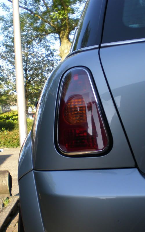

Haal de oude lampen eruit, mocht je een extra set lampen hebben gebruikt en monteer deze lichten :D
Stap 19

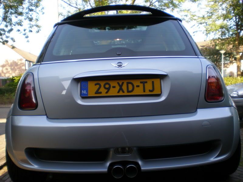

MAAK FOTO'S!!! :D

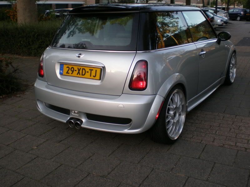

Voor en Na
Show off :
Betere foto's komen in mijn "show your ride"
