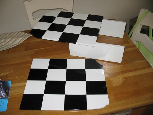

was op zoek naar een dubbele bodem achter om me spulletjes netjes onder te leggen dat als je je achterklep open doet je niet gelijk tegen rotzooi aankijkt vanuit de dealer hadden ze die bakken maar dan alleen met union jack dus dacht maak er zelf een met checkered flag het zijn 2losse mdf platen beschilderd met blokken en eronder die bak ook van mdf wil er ook nog een mini teken opmaken of een van de mini club maar dat vrezen is een bak werk :s over een tijdje deel2 hier een foto

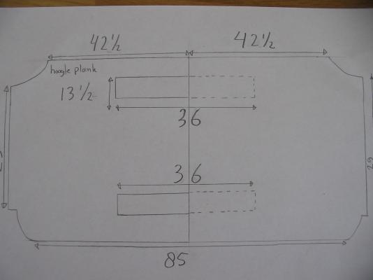

hier de pics van de maten en betere plaatjes.die hoeken moet je gewoon eerst met papier erin drukken of karton en dan steeds knippen net zo lang tot ie past en dan teken je hem gewoon af op het mdf die 2stabilisators zijn van iets dikker mdf
anders barst die als je je schroef erin draait de schroeven verzinken en dicht plamuren goed schuren en dan eerst wit maken en daarna met tape al die blokken uitsnijden zwart schilderen en klaar je zou het misschien ook kunnen bestickeren want schilderen is echt heel veel werk nou succes :wink:

heb je daar nog een plannetje van?? of de maten van deze constructie??

HEB NIET ECHT FOTOS ERVAN GEMAAKT OFZO EN JE ACHTERBAK OPMETEN IS NIET ZO MOEILIJK MAAR DIE HOEKJES DIE HEB IK MET PAPIER EERIN GEDRUKT EN VERVOLGENS OP MD GETEKEND.HET ZIJN GEWOON 2LOSSE PLATEN WAARVAN EEN MET 2PLAATJES ERAAN DIE DE STEUN VERLEENT VOOR DE ANDER IK KIJK ANDERS WEL EEN KEER ALS IK ZE ERUIT HAAL EN POST IK DE MATEN HIER EFFE EN BETERE FOTOS :wink:

Dank voor het toevoegen van de tekeningen. Erg mooi gemaakt.
Het is verstandig om de schroefgaten in de steunen eerst voor te boren (dat voorkomt het splijten van het hout tijdens het inschroeven).
Een vraagje: hoeveel lagen lak zouden erop moeten ivm het voorkomen van slijtage?
En hoe dik is de MDF plaat die jij gebruikt hebt (ongeveer)?

waar de blokken op staan 0.5 en de stabilisators1 denk en ik heb dat witte 4keer geschilderd en het zwarte 1keer. slijtage hou je gewoon niet tegen het enige wat ik me kan bedenken is boot lak maar dat is duur! en voorboren hoeft niet perse want mdf is niet heel hard en als je een klein stukje te ver voorboort trek ie hem weer niet goed aan
