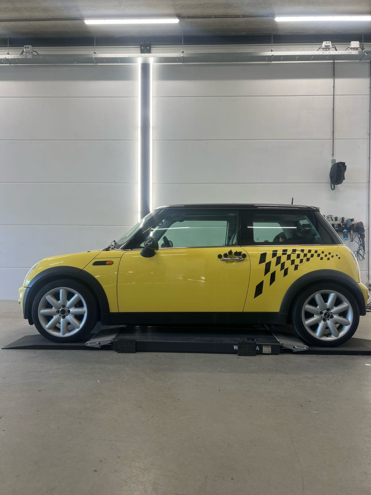

Hallo leden, ik ben Arjen en ben in het bezit van een 2002 R50.

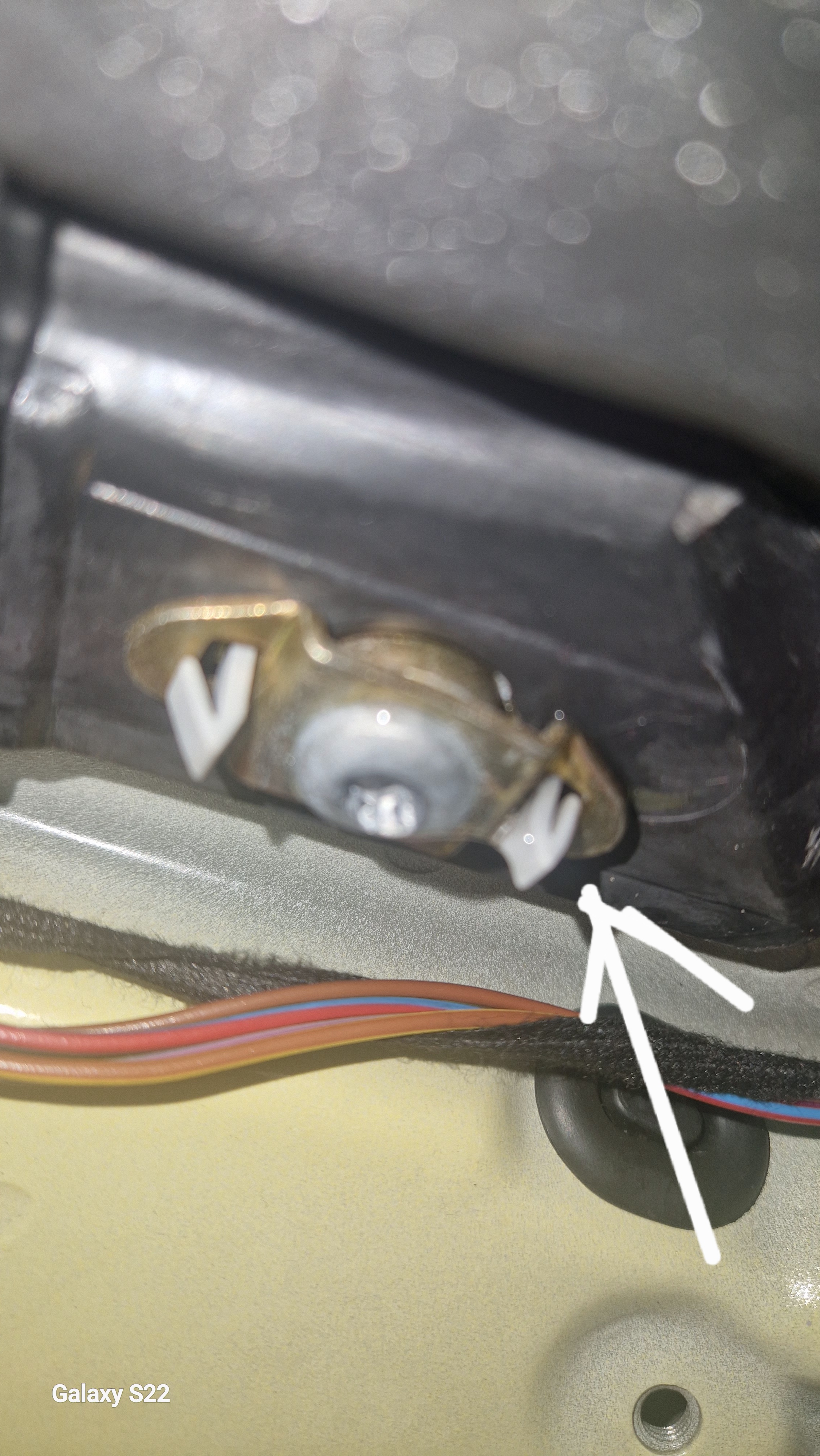

Het panoramadak lekt links voor, ik heb het hemel eruit gehaald en dan zie je bij de voorste bout druppelen. Iemand al eerder gezien of wie weet wat te doen? Alvast bedankt :icon_top:

Hoogstwaarschijnlijk zit het afvoerslangetje verstopt of ergens geknikt. Dat slangetje loopt net voor deze bout langs de raamstijl in.
En ook aan de achterkant zitten er afvoerpijpjes. Ik zou daar beginnen met zoeken naar een oplossing. Je hebt nu de hemelbekleding losliggen, dus verwacht dat je er zo bij kan.

Hi Robert, ik heb deze afvoeren allemaal schoon en de rubbers met een slangklemmen vast gezet. Het komt echt alleen langs de bout.
