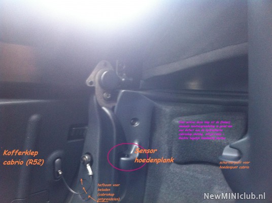

Als een centraal punt voor diverse topics over cabriodaken, hier mijn stukje uitleg over het niet sluiten van de cabriokap van een Gen1 R52 Cabrio (bouwjaar 2004-2008).
Bovenstaande foto is vanaf de achterbank naar achteren toe genomen, en links op foto zie je dus de (gesloten) kofferklep.
Hoedenplank
In de cabrio zit (bijna onzichtbaar) ook een hoedenplank.
Deze hoedenplank ligt op een sensor. Als je iets groots achterin hebt gehad , kan het zijn dat de hoedenplank verschoven is, en niet meer de sensor indrukt. Als sensor niet ingedrukt is, denk de mini dat het onveilig is om kap te openen ivm schade, dus gaat het rode lampje knipperen.
Centraal op bovenstaande foto zie je de locatie van de sensor, en rechtsboven zie je het scharnierpunt waar de hoedenplank in moet liggen.
Alleen links ligt de hoedenplank op zo'n sensor, rechts niet.

Easy load vergrendeling
Voor de cabrio bestaat een "easy load" optie. Daarbij kun je de beltline een stukje optillen om grote(re) afmetingen in te laden en/of te vervoeren. De easy load optie werkt alleen bij een volledig gesloten cabriokap.
De beltline komt daarbij los door de +- 20-cm lange hendel van verticaal naar horizontaal te draaien (aan beide zijden van de auto). Op de foto zit de hendel midden-onder (in de verticale = vergrendelde positie) en is de richting aangegeven waar die bij moet draaien.
Indien de hendel (links of rechts) los is, wil de cabriokap mogelijk niet openen. Zorg ervoor dat de hendel dus weer omlaag = vergrendeld gericht staat.
Manuele sluiting
Stel dat er echt iets kapot is aan het mechanisme.
Denk aan gebroken kabel, defecte sensor, accu, motor. Echt een noodgeval, en de kap kan niet meer dicht totdat het gerepareerd is. Dan is er een noodsluiting.
Indien je de kap manueel wilt sluiten, zie je op foto de klep waarachter het manuele mechanisme zit. (rechts van de auto zit er ook een). Let er op, dat als je dit gaat doen, je altijd links+rechts tegelijkertijd sluit.
