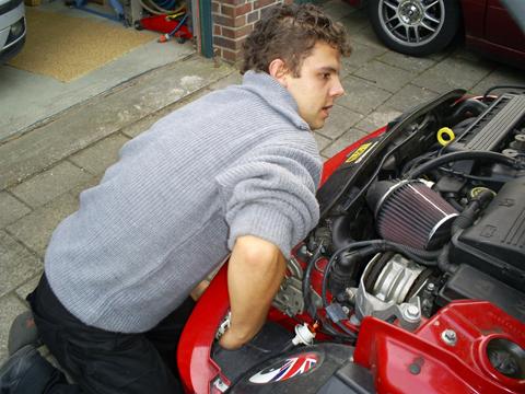

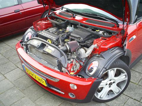

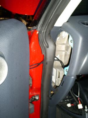

Hierbij mijn verslag, hoewel het nog niet helemaal af is (er zijn meerdere wegen die naar Rome leiden)...
Motorkap openen :mrgreen:

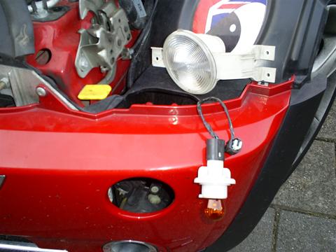

Demonteren lampjes en lamphouder v/h knipperlicht.

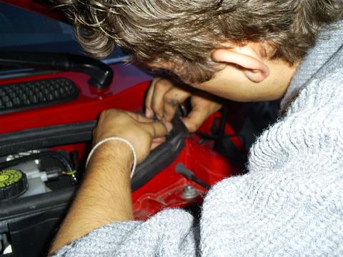

Een flexibele schroevendraaier is reuze handig, hoeft de bumper er niet af en kunnen de wielkasten gewoon blijven zitten.
Kleine tengere handen zijn hiervoor wel noodzakelijk, vandaar dat m'n broertje het mocht doen. >)

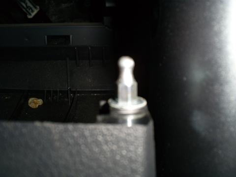

Dashboard trek je zo los, zit vast met 2 pinnen/kogels (links & rechts)
De pinnen/kogels.

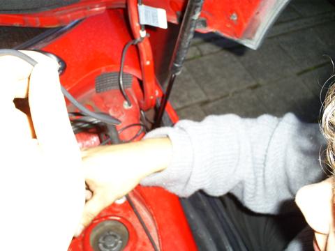

Draad gevoerd door de deur zo onder de motorkap met de nodige ty-reps.
Het is de bedoeling de regelkast vast te zetten op de dwarsbalk waarop het dashboard gedeelte scharniert. (Omdat ik de functie toch vast zet op links-links, rechts-rechts flash en redelijk snel.) En de on/off-switch komt aan de bovenkant van de opening in het dashboard.
Morgen mss meer picca's en als het meezit ook een movie...

Omdat het al donker werd zijn we maar gestopt.
Maar we konden het niet laten ff de draden op de accu te zetten...
Die flitsen zijn echt mega fel, mede veroorzaakt door de zilveren reflectie in het knipperlicht!!!
Mss toch maar een lasbril meenemen van de zaak tegen de flitsen... :mrgreen:

Fototoestel vergeten vanavond. Zal nog wel aanvullende picca's maken.
Het werkt helemaal top!!!
Regelunit zit onder het stuur en het knopje zit aan de bovenkant van het bakje links van het stuur...
En wat is tie fel zeg...!!! Super gewoon!!!
