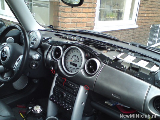

Ik heb de zijkanten en het bovenste deel van het dash los en ook de toerenteller en het dashboard deel wat daarachter zit. Nu ben ik bij het middenstuk aanbeland (waar de snelheidsmeter in zit) en ik vraag mij af hoe dit deel los gaat. Links en rechtsonder zitten er 2 schroeven, deze heb ik los (die bij de rode cirkels) Als ik naar de nieuwe kijk lijkt het mij een kwestie van klemmen, net zoals die dashboard delen aan de zijkant (luchtroosters)
dus m.a.w. zou ik de oude eruit moeten kunnen trekken. Maar hier zit vrijwel geen beweging in... sla ik iets over wellicht??
update:
Zit enigszins los maar ik trek dat zwarte kunstof wat erachter zit mee... waar ook de tellerring opzit...kan niet de bedoeling zijn lijkt me?? :s

09 feb 2010, 15:12
Nope als goed is kan je die eraf trekken nu. :)

09 feb 2010, 15:12
Precies zoals je zelf al naar de nieuwe hebt gekeken moet je gewoon (met beleid) trekken. Kijk naar de klipjes en je ziet precies hoe het vast zit.
Probeer eerst de onderkant los te trekken dan de bovenste twee uiteinden.
Als je de nieuwe plaatst wel de kleine geplakte schuim stukjes van de oude overzetten, anders gaat je dash straks kraken als een gek. :wink:

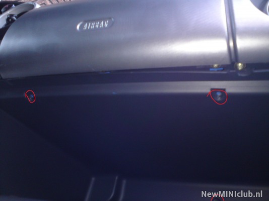

Update! aangekomen bij het airbag deel (eind in zicht :mrgreen: )
Onder het airbag deel zit een plastic kap (waar bij facelift het kastje zit) deze zit met 2 schroeven aan de onderkant vast, en dan zit er nog een schroef aan de achterkant...dit is 1 geheel en ik neem aan dat deze alle 3 los moeten. Kan die kap dan naar voren worden getrokken of zit hij achter nog ergens vast? heb alle zichbare schroeven los maar hier ook geen beweging. Deze zal wel wegmoeten om de 3 onderste schroeven van het airbag deel los te krijgen. De rechter kun je zo bij, de linker/middelste niet.
cirkels zijn de schroeven die ik los heb:

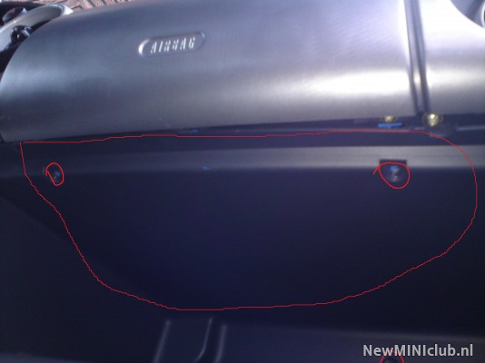

Maareh, deze kap bedoel ik (omcirkeld) die moet net ff wat zakken aan de voorkant zodat ik bij die schroeven van het airbagkapje kan. Heb van die omcirkelde kap 3 schroeven (cirkeltjes) los, maar wat nu? zit nog steeds muurvast en zou niet weten in welke richting ik deze moet bewegen om het los te krijgen.. iemand? :mrgreen:

Sorry geen flauw idee want ik heb een dashboard kastje... :mrgreen:
09 feb 2010, 16:40
Als ik die los heb is het fluitje van een cent geloof ik... en ik weiger ook maar 1 carbon deel alvast te monteren als dit er nog niet allemaal uit is :p

En die schroef rechts dan.....
Ik weet het zo niet meer zo goed....
Bovenop zit ook niks meer?
09 feb 2010, 16:51
die goudkleurige schroef is de schroef van het dashboarddeel rondom het rooster (hoekje zegmaar) daar zitten alle dashboarddelen mee vast. Alle kunststof delen zitten vast met van die langere zwarte torxschroeven. Zie verder geen schroeven meer nee
