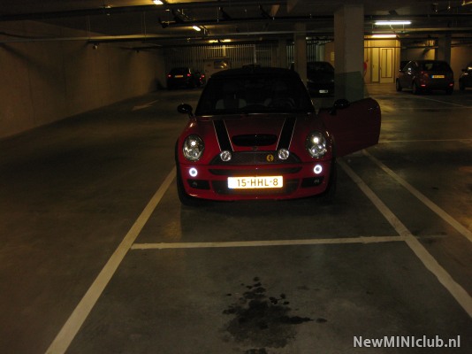

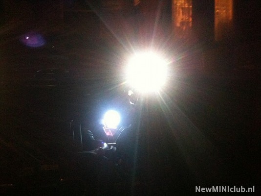

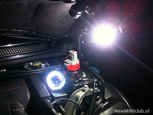

Zonet de angeleyes uit de bumper geschroefd en weer opengemaakt, ringen vervangen en weer afgesloten. Ze liggen nu te drogen. Hopelijk heb ik vanavond ff tijd om ze weer te monteren. Het scheelt echt veel qua kleur met de ringen van Immers.
Foto's volgen
Update
Niet de beste foto's en de camera had er moeite mee, maar het is een indruk. Zal nog een keer buiten foto's maken.
witte ringen
zelfde kleur als de OEM facelift xenon
oude blauwe ringen van Immers LED, samen met de originele 2 ledjes in de angeleyes
Foto's volgen
Update
witte ringen
