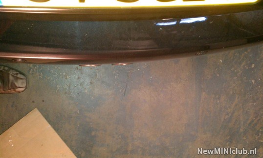

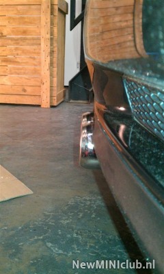

Lol de pijp zit vastgelast dus laat hem lekker zittenDick en Natascha schreef:Ziet er goed uit! Misschien moet je de uitlaat nog wat verder naar voren plaatsen hij steekt nu nog wat ver uit.
Hij moet eigenlijk zover mogelijk naar voren.
Passing van de pijp lijkt goed te gaan.
