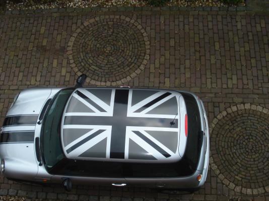

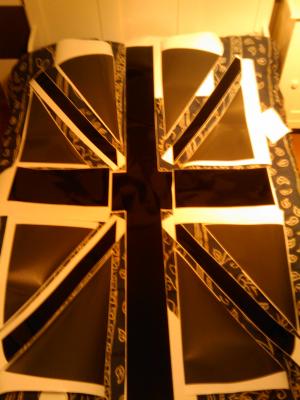

Voor de vlag heb ik eerst het middelste kruis geplakt en vervolgens de losse delen met behulp van heel veel sop d'r op geplakt. Met het kruis was maar 1 probleem, het folie wat er onder zit, mag absoluut niet nat worden. Dit is bij mij helaas wel gebeurd (iets te enthousiaste hond) en nu bleven er stukjes papier op de onderkant achter :( echt flink balen, want je ziet het wel als je goed kijkt. Voor de rest ging het veel gemakkelijker dan ik vooraf dacht en het resultaat ben ik echt super blij mee! (helemaal als je naar de totale prijs kijkt :) )

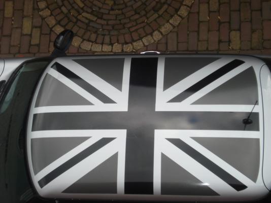

Voor de tijd dacht ik dat de viper striping het gemakkelijkst ging.. niets is minder waar. Doordat ik geen folie bovenop had, wist ik niet hoe ik het zo netjes mogelijk er op kreeg. Uiteindelijk met behulp van watersliding alles er op gekregen. Minpunt hier is dat onderaan in de breedte iets teveel materiaal zat en kleine ophoping zit. Hopelijk trekt dit nog weg!
zie hier het totaal resultaat! Nu de classic nog!
edit: achterop komen ook nog viper striping, maar hier hadden we geen tijd meer voor..

Wel heel vet je dak !! maar wasbezine is niet echt aangeraden want dat is best vet, maar goed hij zit!!
En die viper stripes die moet je föhnen en uitwrijven een aantal keer.
niet de sticker te heet maken want dan trek je hem uit verband!!
Dus met beleid en niet de enthousiaste hond uithangen ;) haha
Het trek zeker niet automatisch weg !!!!
Wel mooi resultaat!!
