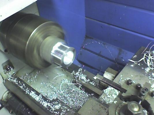

ben ik ze zelf gaan maken uit een blok aluminium van vierkant 70mm
Natuurlijk is rond sneller maar die maat was er niet meer op mijn werk

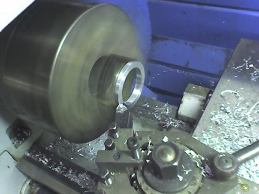

Hier is de buiten kant al op maat gedraaid de buiten maat is 64mm
ben hier bezig met de binnen maat naar 50mm te draaien
Op deze foto heb ik de ringen gestoken van ongeveer 10mm dik
ben hier bezig de binnenring aan de ring te draaien van 4mm diep met een buiten maat van 54mm
en draai ik de ring af naar 8mm

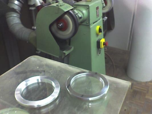

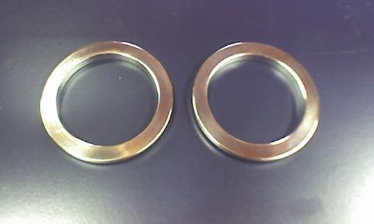

Afwerken en polijsten rechts is gepolijst links niet
Klaar en in de blanke lak

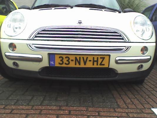

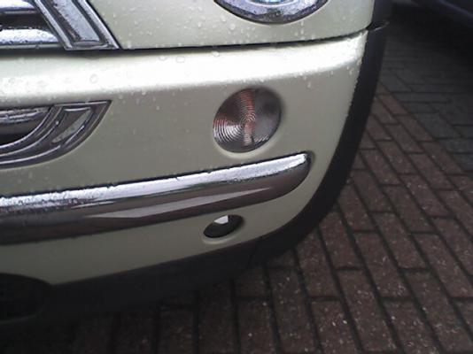

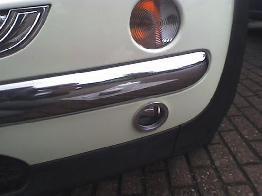

Zonder ring

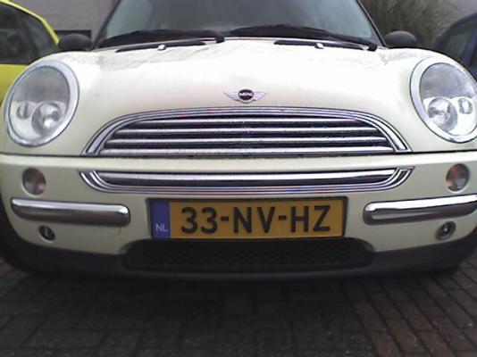

Met ring
Links met rechts zonder (gezien van af de bestuurder

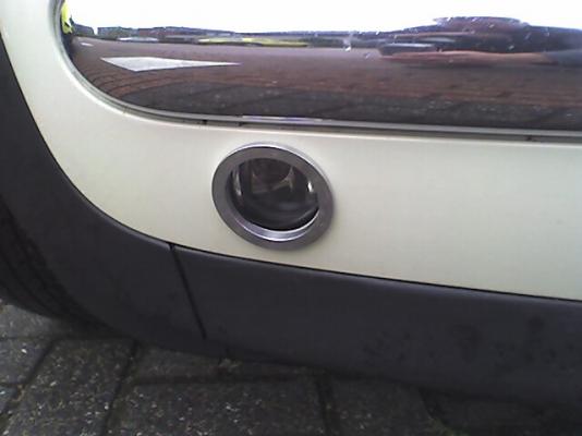

Hier zijn de ringen gemonteerd ik heb de ringen gemonteerd met dubbelzijdig tape
ben ongeveer 3uur aan bezig geweest maar met rond materiaal zal dit een stuk sneller zijn
