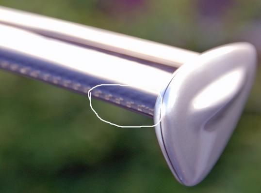

22 mei 2008, 22:06
Hier een detailfoto van de kier aan de rechterkant. Deze kier loopt over de hele wing.
