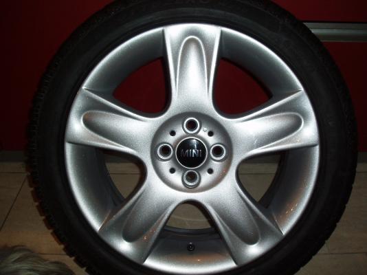

Zo maar even een nieuw topic over mijn en ongetwijfeld ook bij andere bekend winterbanden dilemma.
Mijn 2007 R56 Cooper S staat op zwarte 18" R105 velgen met 205/40 R18 Runflats. Prima zomerbanden, geen klachten over. Behalve dan dat ze voor al bijna versleten zijn
Maar nu komt de winter eraan en wil ik eigenlijk wel een paar goede winterbanden onder m'n Mini. Allemaal prima maar winterbanden op de R105 18" kan je vergeten.
Het liefst heb ik vanwege de hogere druk per cm² een band van 195 breed. Maar banden in die breedte bestaan alleen voor 16" of kleiner. Dus op zoek naar een 16" velg:
16" velgen geschikt voor de R56 Mini Cooper S:
Dankzij de grotere remschijven (oude Works remmen) tov van de R53 Cooper S zijn alleen deze twee 16" velgen geschikt voor de R56 Cooper S:
R87 16″ Double Spoke Wheel
R94 16" Bridgespoke
Naast dat het niet echt mijn smaak is zijn ze ook nog eens moeilijk te vinden. De dealer bood wel een setje R87 aan maar alleen met 175/60 R16 banden en dat vind ik wel erg smal voor een Cooper S.
17" velgen geschikt voor een R56 Mini Cooper S:
R85 17″ S-Lite Wheel
R90 17″ Two Piece Cross Spoke Wheel
R91 17″ 5-Star Bullet Wheel
R98 17″ Web Spoke Wheel
R99 17″ Double Spoke Wheel
De gangbare bandenmaten voor een 17" Mini velg zijn 205/40 R17 en 205/45 R17.
Ik ben nog steeds op zoek naar een set 17" met nieuwe 205/40 of 205/45 winterbanden.

17" wordt regelmatig aangeboden op ebay.de De oude s-spokes bijvoorbeeld staan er veelvuldig. 16" zou ik de R87 ook links laten liggen. Heb ik me ook al eens in vergist
. Ik ben toen voor de 16" bridge spokes gegaan, omdat die toevalligerwijs standaard bij de parklane horen. Leuk setje compleet. De R56 wordt ook wel eens op bridgespokes geleverd. Geen idee hoe dat er onder een S uit gaat zien.
Ik heb gekozen voor 16" vanwege de smallere band (meer druk per cm/2) en de hogere wang, wat in de winter best lekker rijdt. tevens kunnen hier beter kettingen omheen ivm wintersport, want met 17" blijft er weinig ruimte over. Denk wel dat 16" onder een R56 een beetje raar zal staan, maar als je dan toch winterbanden wilt neem dan geen concessie. Dit is mijn mening. Succes ermee. Ik heb ook nog dagelijks het dilemma om toch voor 17" winters tegaan, maar 16" blijft het beste maar niet het mooiste.

Bij moi hetzelfde "probleem" Wil voor een compromis gaan, dus 16" maar wel met een 195 band.
Gezien ik bovenstaanden velgen allemaal net niets vind wil ik er eigenlijk gewone oerlelijke zwarte metalen velgen aanschaffen.
Ehe..ben nu al heel wat bel rondjes verder en het internet afgestruind...NIEMAND heeft dit
Is iemand wellicht op de hoogte of dit wel bestaat?

Mike,
Een tijdje geleden ook navraag gedaan naar 16 of 17 inch stalen velgen voor de winter.
Kreeg ook steeds te horen dat er geen stalen velgen in 16 of 17 inch, met de steek 4x 100 en de juiste naafmaat en passende ET waarde, bestaan voor een MINI.
Als ze wel bestaan mogen jullie mij een seintje geven, waar ik ze kan kopen.
Waarom stalen velgen voor de winter:
1. hoef je 2 maanden niet schoon te maken ( het is koud en slecht weer, en zijn toch al zwart )
2. Kan een stootje hebben zo'n stalen velg.
3. Mocht je een foutje maken rij je niet gelijk een velg van een paar honderd euri naar de filistijnen.
